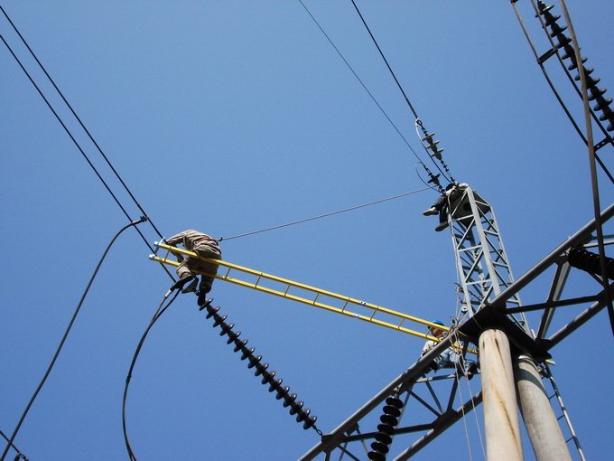

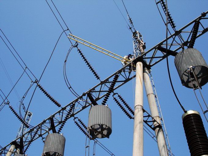

  这里很多朋友一定没有看过220kV线路引线带电抢修的事情,1个月前,我也对此有些好奇,注意,是220kV,不是220V,也就是普通人习惯说22万伏的高压线路,是怎么进行带电操作的?
   发几张我在配合福州电业局送电部带电班处理220kV线路引线时拍摄的镜头。标准的作业程序,我想可以很好的了解这个有些神秘、惊险的操作。

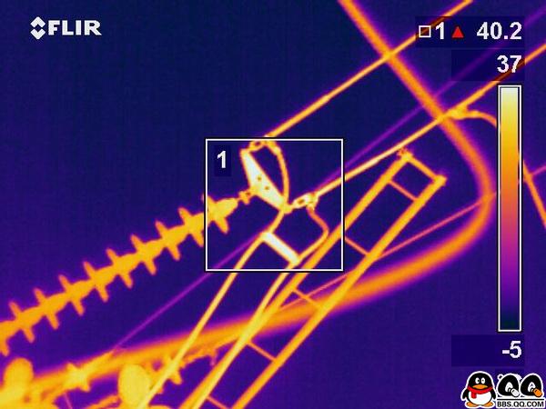

   呵呵,俺可不敢登上去,太高了一些。俺的任务是配合福州局的工作,在下面实时用红外测温仪监视发热点的温度。为带电检修提供实时数据。
   事后,我的感觉,带电作业并不神秘,但是,操作者必须胆大心细,必须严格执行工作票制度,按照作业卡上的要求作业,就可以顺利完成。不过,还真的是比较惊险,因为离地距离太高,相当危险。
   用照片,来看看这220万伏的高压线路引线是怎么进行带电抢修。(标准的工作照片,我就不打Logo了,直接把在内网发的照片发上来。)

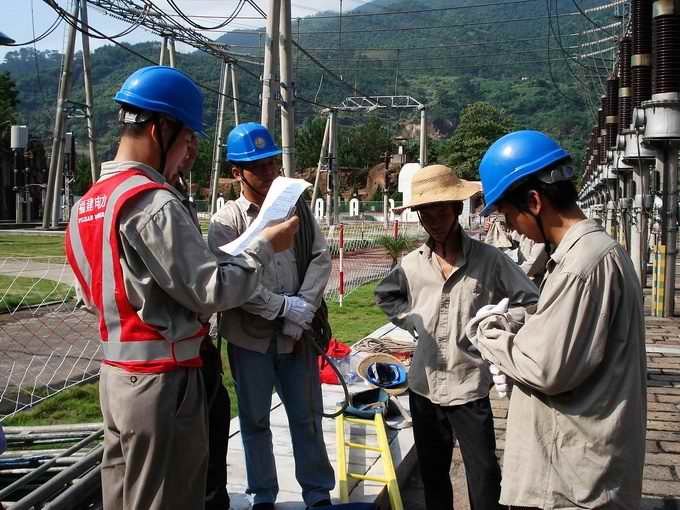

1: 工作前首先进行的是安全工作交底,工作票录音。

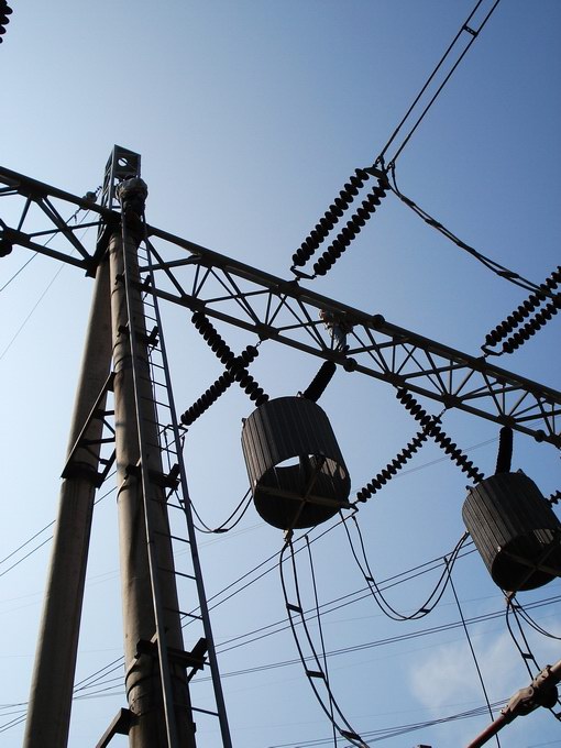

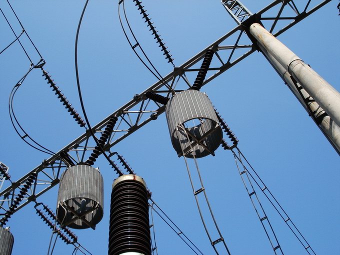

2 :这就是存在发热现象的线路引线接头。其中的A相引线接头,处理前温度超过95度。

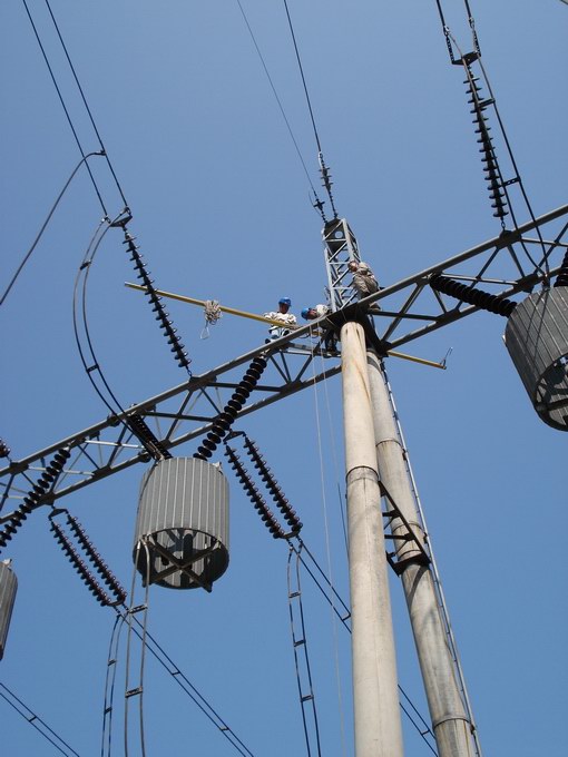

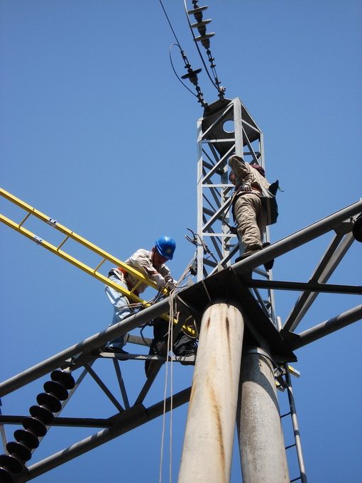

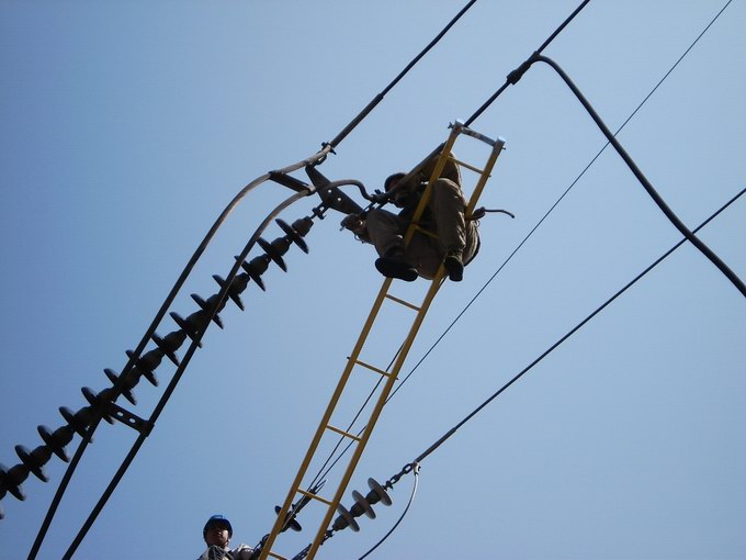

3: 福州电业局送电部的同志首先爬上约18米高的支架。大约相当于6层楼高
4:吊绝缘梯。
5:绝缘梯要牢固的固定。

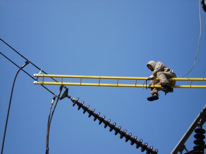

6: 绝缘梯已经固定好,可以开始工作了。

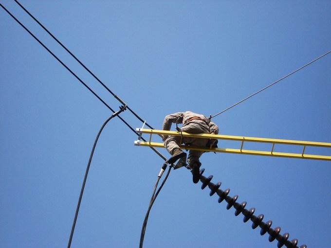

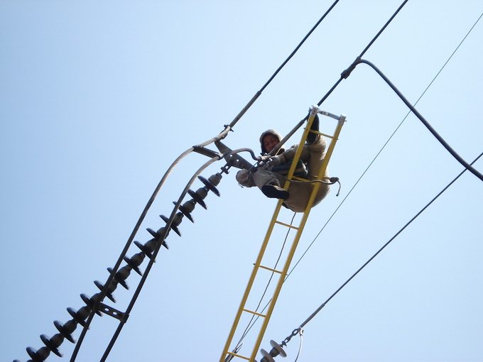

7:福州电业局送电部的同志身穿均压服开始工作。
8:身穿均压服后,衣服和220kV等电位,可以进行带电的作业
9:在距离地面18米的高空作业,安全保护非常重要。2个人在旁边保护。
10。工作中。看上去有些惊险。

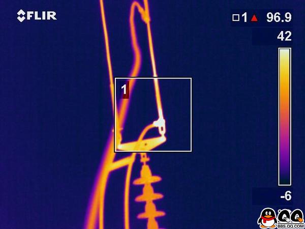

  11:工作人员更换了线路引线接头处的连接螺杆,并检查、上紧了其他的螺杆。处理之后,发热点温度从处理前的95.6度降低到41.3度。处理的效果非常明显,带电作业取得成功。
12: 上2张比较奇特的图,是用红外测温仪器拍摄的。可以清楚的显示:检修前,发热点温度96.9度,处理之后,40.2度。
13:处理后。梯子还没有来得及搬走,温度已经降低许多。
