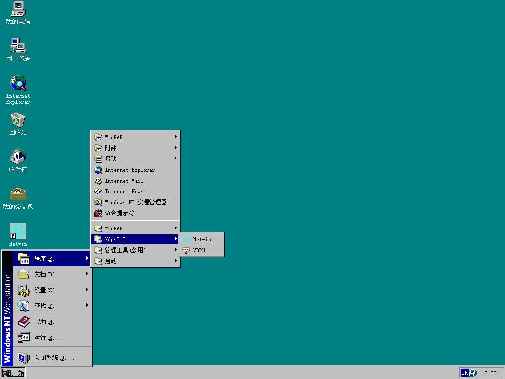

   2 启动NETWIN
   从WINDOWSNT操作系统的系统菜单选择“开始→程序(P)→Xdps2.0→Netwin”,运行XDPS系统总控软件Netwin。如图2-1所示。
                            图2-1 启动NETWIN

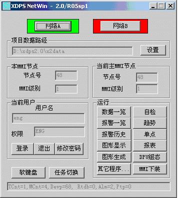

3.1 NETWIN用户界面
NETWIN软件界面,如图2-2所示。
                   图2-2 NETWIN用户界面
网络状态
   “网络A”、“网络B”为XDPS实时网络状态指示。绿色表示网络正常、红色表示网络有故障。点击这两个按钮,可显示该网络的有关信息,如图2-3所示。
                                        图2-3 网络信息

MMI节点号
   MMI节点号显示MMI站的节点号及MMI站在整个XDPS实时网络上的级别。“本MMI节点”显示该MMI站的节点号及级别;“当前主MMI节点”显示当前XDPS实时网络上具有最高优先级的MMI站节点号及级别。MMI级别以数字表示,数字越小,级别越高。具有最高级别的MMI节点具有校对网络上所有节点的时钟及监视网络节点上下网报警的功能。
当前用户
   用于登录XDPS系统、显示当前用户信息或修改当前用户的登录密码。
运行
   运行其他XDPS应用软件,如DPU组态软件、MMI制图软件等。
软键盘
   调出XDPS软键盘。XDPS系统的操作员站是基于鼠标操作的,系统提供了一个CRT模拟键盘,供用户用鼠标输入字符。
任务切换
   用于MMI站上多个应用程序之间的切换。应用程序可以是XDPS的应用软件或其他WINDOWS应用程序。
06-04-27 20:40
