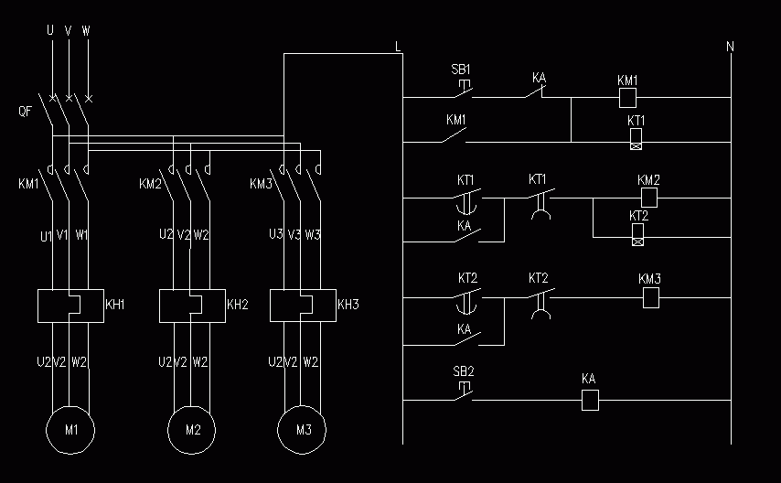

第二个图可以把KM1的常开串到KT3支路里,这样在没有启动前,KT3就不会一直有电,停止时也不会出错。但是要想启动后把KT1、KT2甩掉,却不能直接把KM3的常闭串到KT1、KT2支路里,我想了想,要想启动后甩掉KT1、KT2还要加个继电器。
不知道这样对不对,肯定还有简单一点的,只是我没想到。
请高手指教!!!

电脑我是刚会弄.不会上传图表,延时继电器T3,T4先通过KM3的常闭触点由KM1.自锁供电,当KM3.吸合时.常闭触点断开.中间继电器线圈失电.再将T3,T24,分别切换到KM3.和KM2.的常开触点供电并自锁.这样不知行不行,还望多多指教!!

很感谢大家的关注 很感谢dree的图 很是感谢 谢谢你百忙中愿意花时间做这个图 谢谢
你的图我看了很久设计的很好 不过我能说出几点意见吗
1 你的kt3 kt4在sb2没有按下的时候 是不是一直都电呢 这样是不是很不好呢
2 你的图是不是少了一个总的停止按扭
3 你的时间继电器在电机启动以后一直都在电路里 没有切掉啊
4 你的时间继电器一个都没有切掉啊
对,我想把KM1~KM3的常开触点并联插到KH1和KT3中间去
这样你的kt3 kt4在系统没有运行的时候是断电了 但是你的kh1呢 还能起的来吗
你说的真的是太笼统了 我真的是没有办法理解 要不你写下逻辑式也行啊
好不好
最后修改:2005-12-10 18:46:15

可以用时间继电器的动作延时和返回延时两种触点,这样可以省掉2个时间继电器
05-12-10 21:18
用的那几个时间继电器是不是都够买台小PLC了?
