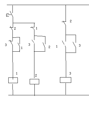

你的PLC用的思路是什么 不就是电气控制的思路吗 还有就是 我是一个刚学电的小学徒 我不从这个入手还重什么入手呢
单按钮起停电机我就不会,能给说一下原理吗?
单个按扭的起停很简单 不过就是用两个中间继电器的点 代替按扭的动合和动断点 你要有兴趣 呵呵 那天我画一个意想图给你
05-12-09 18:00
这个就是单个按扭控制的起停

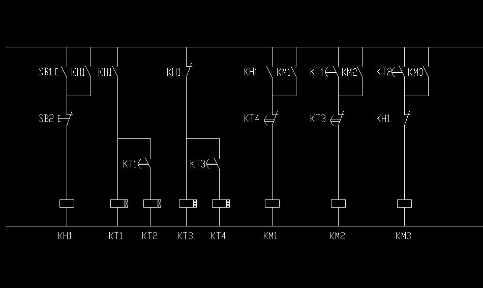

还有一个是单个按扭控制的手动时间星角启动的控制线路 那个画出来太大了我传不上来 呵呵 以后有机会的吧 希望大家能我画一下我的那个题 好不好
05-12-09 18:13
要把时间切掉的 不是那样说时间继电器不用管它 要切掉的
什么意思??
05-12-09 20:25
请各位指正
05-12-09 20:30
不好意思,最右侧的KH1触点应该是常闭的
05-12-09 20:34
常开的,呵呵
05-12-09 20:35
楼主的师傅真好!
05-12-09 20:49
不错,那个单键启停电路设计的很巧妙
第二个设计的思路很清晰,不过,我觉得有点小问题,在系统启动之前,KT3的线圈一直是通着电的,这个我个人觉得不太好
05-12-09 20:55
通电后,延时继电器是否要切除掉呢,图中看不到
05-12-09 20:55
对,我想把KM1~KM3的常开触点并联插到KH1和KT3中间去
