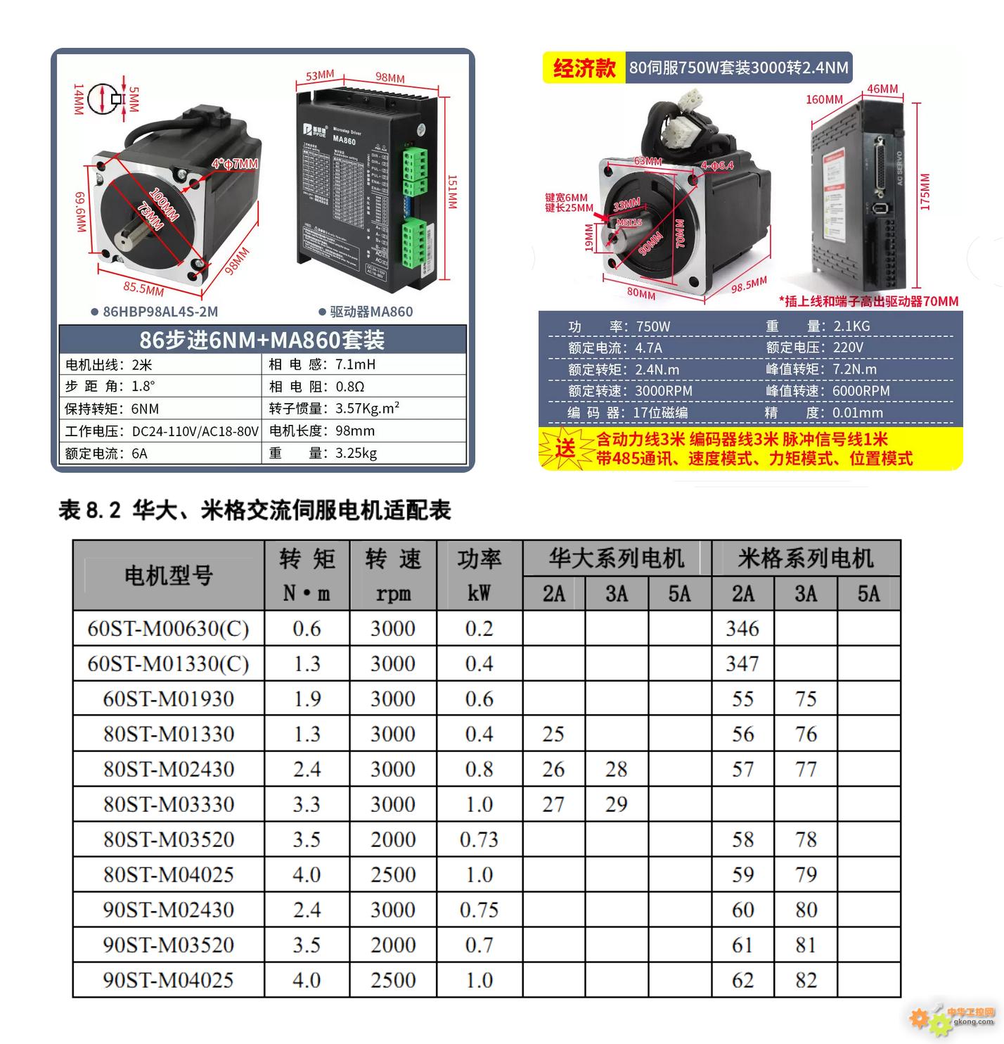

以前买57步进电机,
老板给我的参数都好几牛每米,
现在查一下750W伺服电机,
只有2.4N/m.
不过我以前机器上丝杆传动.
实际运行感觉力量还是蛮大的.

是的,私服力矩大转速还快。同扭矩的情况下

转速快 力矩并不大
一般机械伺服电机更换异步电机都放大功率的

步进速度起来就没扭矩了。低速扭矩还行,伺服扭矩和速度没关系

明显步进电机体型大,扭矩大。和伺服电机对比,低速(一两转每分钟)比伺服强,高速就可能出现丢步。

伺服的2.4是可以到3000转速
步进的6高于300转就不行了

转速你是一点不考虑啊,T=9550.P/N

功率相同情况下,转速与力矩是反比的,伺服的3000P/R比步进要快的多;

是的,但是还有带编码器的步进电机
