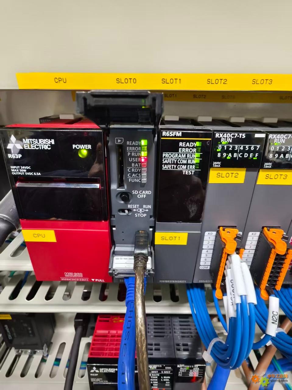

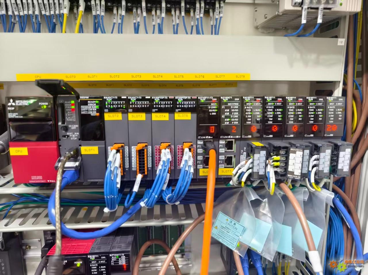

用过Q系列比较多,客户指定用R系列,如果新项目直接上R系列容易上手么?

不容易的,毕竟至少硬件手册要仔细看,各种手册要过滤一遍。
而且论坛也不会像幼儿园老师那样帮你,所以不容易的。
当然,如果你符合以下两点,还是算容易的:
A:可以沉下心仔细看手册。
B:Q系列学透了。
Good Luck~

估计得看手册了,用那些模块就看那些手册,
建议功能封装一下,尽量不用绝对地址,不然后期修改调试麻烦。。
但是,老PLC对于功能块啥的,运行效率不是特别OK
同样功能的程序,大量使用FB,和全部用绝对地址编写,运行循环时间差别挺大的。

没学透,但是不影响做项目!

基本差不多的,就是有些数据转换的指令不一样,伺服控制一样的
