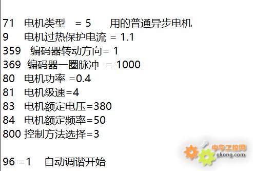

用a8ap 实现脉冲定位控制 编码器不是和电机同轴的 现在上电后 变频器软件监视发现stf 和str都没接通 使能也没接通 是什么问题呢

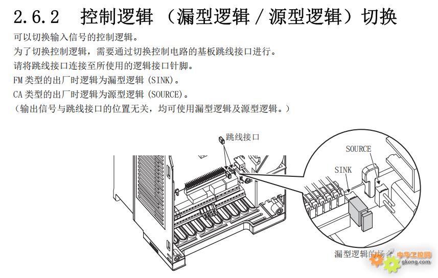

根据你的接线图来看,stf 和str是直连的
如果监控查看没接通,应该是接线的问题吧,
先检查一下跳线,看你的接线图是漏型接法,应该要插在SINK位置

大佬 我初始化后 设置以下参数开始自动调谐 显示器显示1 ,2 然后就显示93了 是哪个参数没设对嘛
