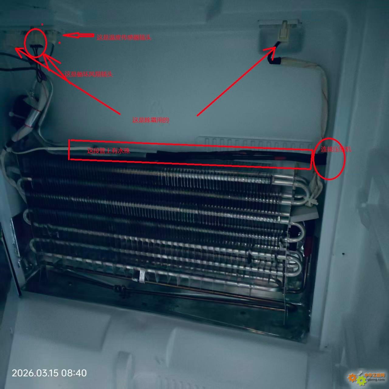

拆开冷冻室就是这图上的东西,压缩机进来是最上端铜管,上面有水珠。这里的冷冻风扇也不转,拆开后面压缩机链接的地方都很干净,不像漏氟。也能听到压缩机启动声与嗡嗡声,压缩机是热的。冰箱上层冷藏感觉是凉的,冰箱上没有任何故障显示。

清空,停机,除霜

里面没见到温控器,冰箱用了5年就不冷冻了,调温是在冰箱门上的触摸键操控。是风冷的,这个图的盖板就是冷冻室的,上面有风扇。冷冻温度设到-20度都没有反应。如果是制冷的话应该图上的这些管子是冷的,实际却不冷。

1. 制冷剂(氟)泄漏或不足(最常见)表现:冷藏还行,冷冻完全不冷/微冷
? 原因:管子漏了,制冷量不够,只够供冷藏,供不动冷冻
我家和楼主同样问题。压缩机正常,冷冻不冻。保鲜效果差有时候里面有水流声。咨询了一位师傅说可能内漏了。修的话得大几百。弃修了
26-03-18 21:38
7楼
qjj740210
有水流声,大概率制冷剂内部泄露了,我之前一台某冰箱刚过保就突然之间不制冷了,仔细听内部有水流声,400电话咨询,维修要付费,指定的维修人员主动联系了解情况后建议我直接放弃维修。
