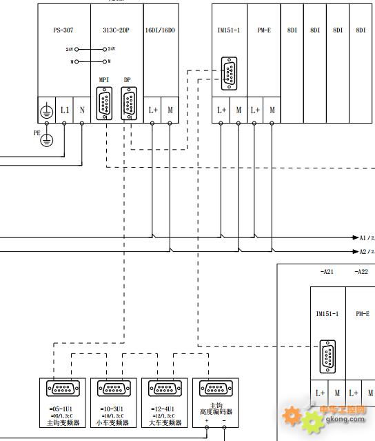

一台桥机主站6ES7-313-6CG04-0AB0面板报SF常亮,BF闪烁 ,启不了机 ,不知道从哪查,请大家指点 ,感谢!

排查了DP线也没发现 啥问题 ,起始端 终端电阻都打到ON位,其它DP接头都在OFF位置 。 打开接头后把上面的灰都清一清,很埋汰。
DP线没有问题,司机室内的从站状态正常 ,这问题出在哪呢?

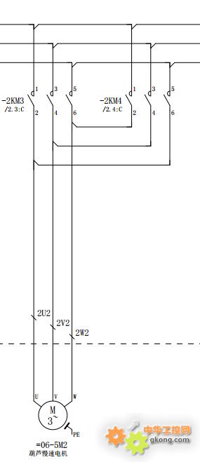

葫芦快下不再一直输出了 ,但下限位一直接通,且葫芦只能上不能下。还发现手操葫芦慢上慢下指令反了,手柄扳到慢上,实际输出动作是慢下 。把慢上慢下指令的输入信号线掉个,强制重锤限位动作,发慢下指令,这时葫芦可以输出慢下动作了。
26-02-25 21:46
8楼
liuxd6909
怀疑 是,慢上慢下动作接反了,发慢下指令时实际动作是慢上,这时下限位没有动作是接通的,上限位由于过冲是断着的,所以发慢上指令时没有慢下动作的。 强制重锤限位复位(向下顶重锤的钢丝绳),这时上限位复位接通,发慢上指令时可以发出慢下动作了 。为了调试方便,这时先把手操慢上慢下按钮线调换了。后续需要把电机的线调相 。

按慢上慢下的图纸来看,调相的时候需要在电机端调U和W相 。
