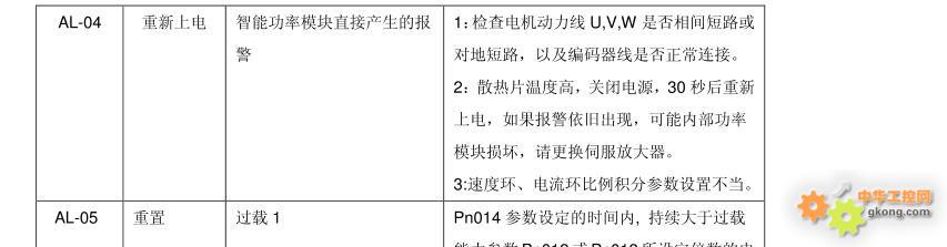

哪位大神有一川AASD-25A交流伺服驱动器使用手册?出现AL-04故障代码,电机与编码器在同型号驱动器实验完好,证明此驱动器有问题。

电机线拆掉上电报4号基本上判定IPM模块故障
