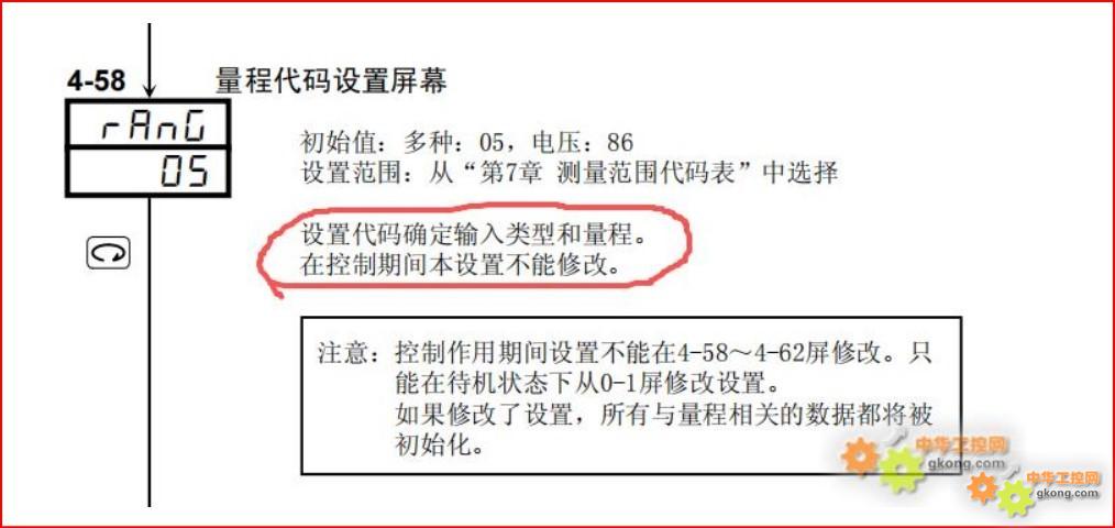

手册上确实有说明,但又有几个人会去认真看的,何况一共有36页呀
当然楼主能意识到这个问题,说明也是有一定的经验了

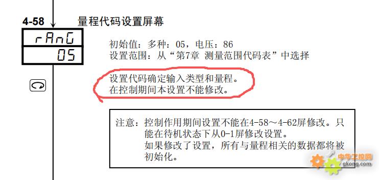

表情能发个完整的不?当时只搜到了个简易的流程说明书。没这么详细。确实如此,现场活比较多时,有些控制器说明书太厚。很难细心的看完。
