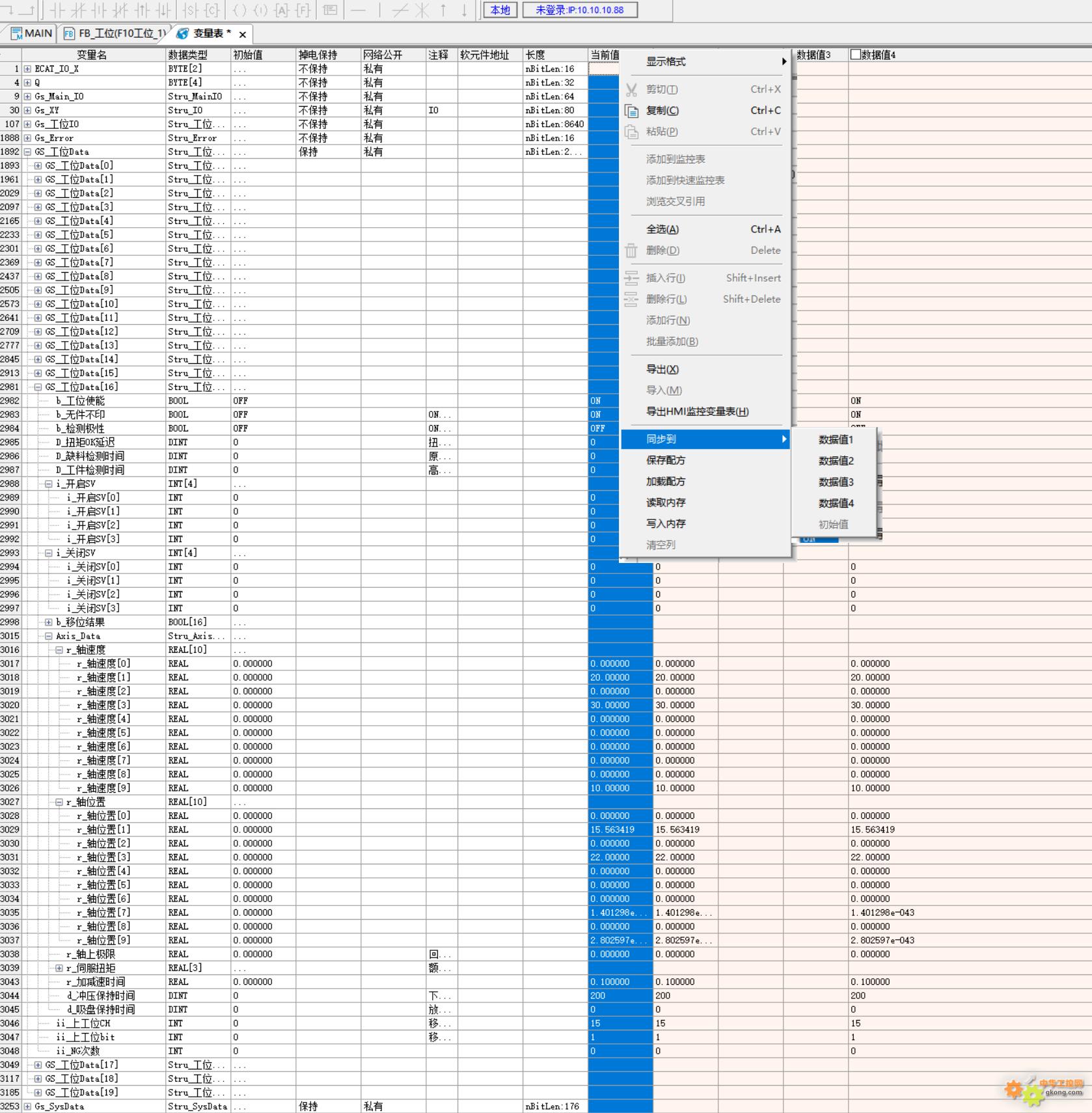

只要修改了结构体变量 整个块会初始化
我,一个工位几十个数据,然后有20个工位数据,我就加了一个变量,然后就清零了。。

备份也没用啊,那么多数据,改了结构体,内部分配的绝对地址也变了,即使保留,里面的数值也不对。

在变量表里面,可以同步到数据1-4,我感觉这个应该是可以的,后面到现场调试设备我测试一下,
结构体感觉比绝对地址用起来方便一些,不管地址交叉重叠的问题,
