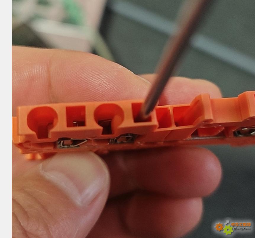

主题:向大家请教一下这种弹簧端子是怎么压接的

螺丝刀插在方孔里别就可以 了

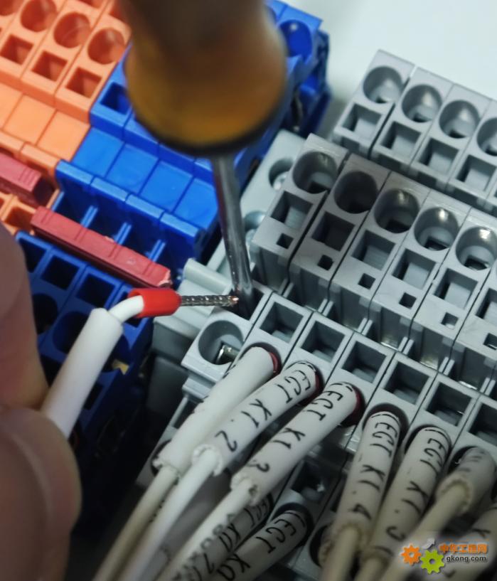

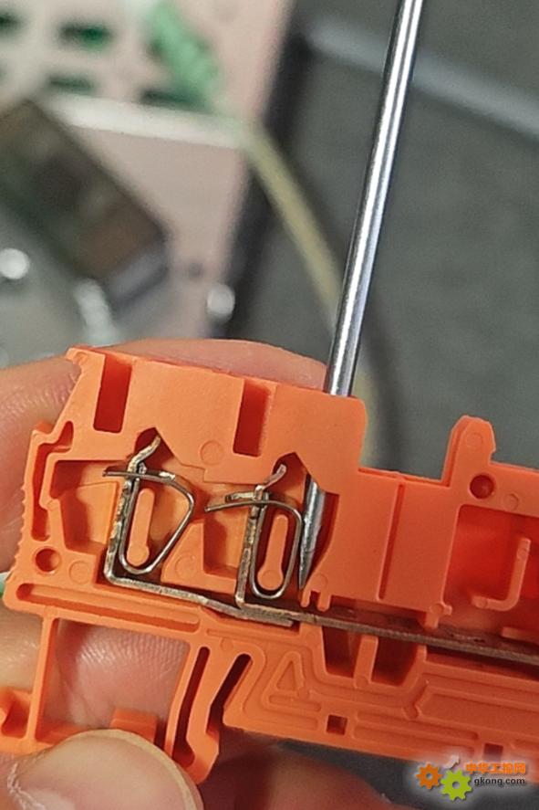

先找个比方孔稍小的螺丝刀,捅到底,然后圆孔插线,拔出螺丝刀

针式端子要够长

现在好多是直接插入即可,拔出的时候需要螺丝刀协助
