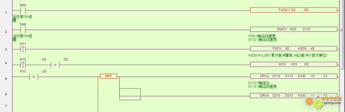

主题:没事干,用信捷达PLC写了一个跑圆的程序,有条件的可以验证一下行不行

cma_520
感谢分享,
能说明下第1行和第5行,红色部分要怎么理解吗?
26-01-21 11:46
2楼
小猫鱼MAWheF
可能是你版本太低了,我的是3.8.0a
26-01-21 13:19
3楼
YS-W
跟着学习看看什么情况,第一个红色能理解,第二个事什么指令呢?
26-01-21 19:27
4楼
小猫鱼MAWheF
上升沿指令,版本太低导致的
