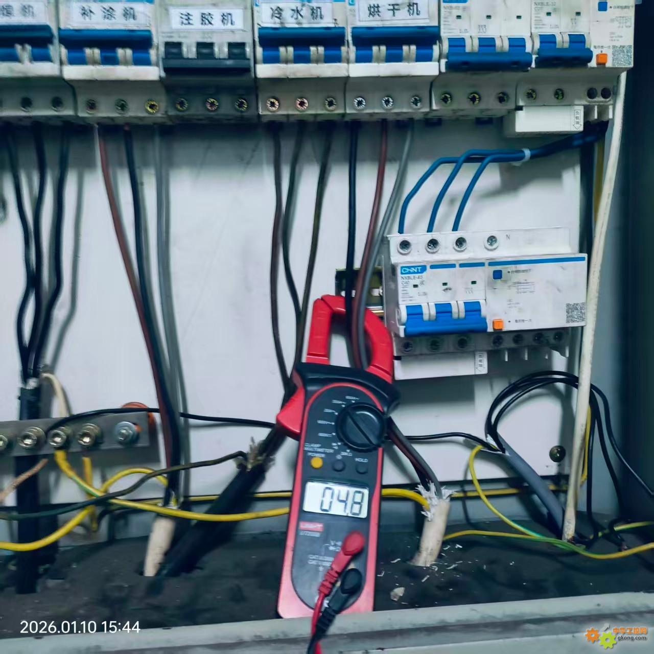

三相直接测得电流达到10A,漏保就保护了。再测得电流5A左右还可以运行,设备是高频感应炉,有4台,单独测每台三相运行时电流分别是1A、3A、1A、5A,设备全开漏保动作,现在只能开1、3、1,5A的设备关闭,漏保可以正常。这4台设备均存在漏电问题,不知如何解决?

高频感应炉应该不适合用漏保

开始用的时候都没注意这种情况,因为那时安检要求不严,开关用的不是漏保。现在必须用漏保,就出现漏保动作,检测发现漏电原因。从4台设备现在测量的情况看,应该是在1A情况下算正常,但是不知道新设备情况是什么样子的?

如果设备必然存在漏电电流,变频器撒的,那么换那种可调的。你不用安监那边不同意啊。

1.改成可调漏电流大小的那种漏电开关
2.实在不行也可以把漏电开关里面的脱口部分拆了

看你这个漏电电流确实也大了一些啦,难道不能从源头解决一下漏电的问题吗?
或者看能不能找到可用在变频器电路的那种漏电开关。

该换换该修修。换检测值大的漏保

就像用变频器一样,用漏保的话就会经常跳;
