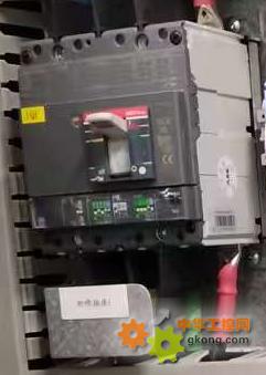

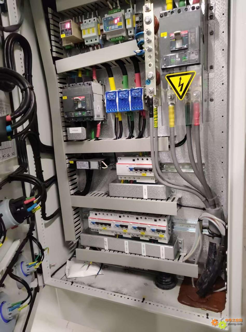

单位里有很多检修插座箱,按规定每月要做漏保试验的,大家看下图中哪些开关具有漏电保护功能,哪些开关需要做漏电保护试验呢?

大家看下图中哪些开关具有漏电保护功能
下面两排共5个断路器都是漏电保护的,根据你以前发的贴,上面两个应该也有,只是把检测漏电的部分分开而已
哪些开关需要做漏电保护试验呢?
原则上有漏电保护功能的都要做漏电测试

这个检修插座1断路器,当初好多同事都反对把它作为漏电保护试验对象 ,只是以为它所带SOR分励脱扣器本身不具备剩余电流保护功能,但可与其它元件如盘上漏电继电器HY6801和漏电互感器HYCT670F配合实现漏电脱扣功能 的,就应对它定期进行漏电保护试验 。
