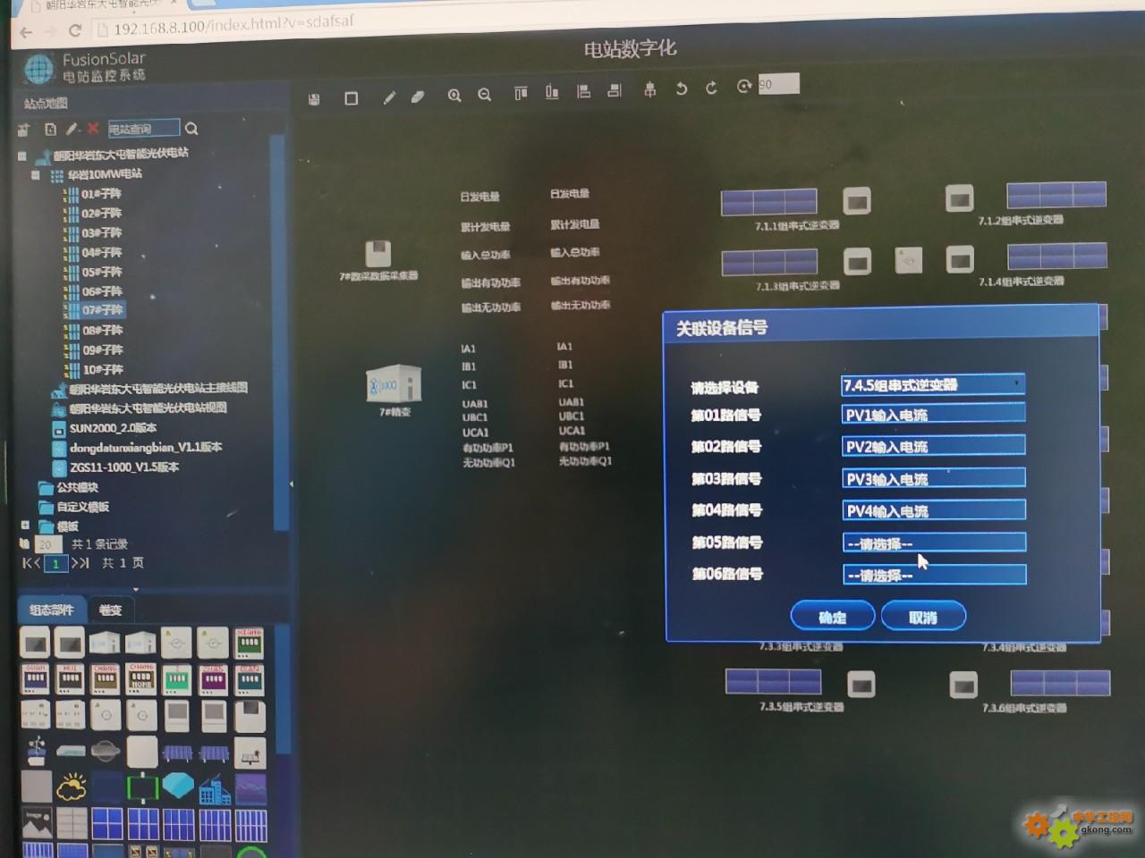

华为组串式逆变器7.4.6出现故障,决定就近将其接入的三串组件临时接到其它逆变器上去。经过现场查看,发现逆变器7.4.4第6组串无接入,7.4.5上第5和第6组串无接入,可将逆变器7.4.6上的连接的3个组串临时接到逆变器7.4.4和7.4.5上。但接完后,发现问题来 了。后接入的组串虽可正常发电但后台仍显示未接入状态,这是为什么呢?

从监控后台上打开电站数字化界面,打开组件逆变器7.4.4位置,在这个组串上右键打开关联设备信号窗口,然后把第06信号栏上勾选上“PV6输入电流”选项,点确定后关闭窗口。

将逆变器7.4.5与上述7.4.4作同样操作,如下图所示。

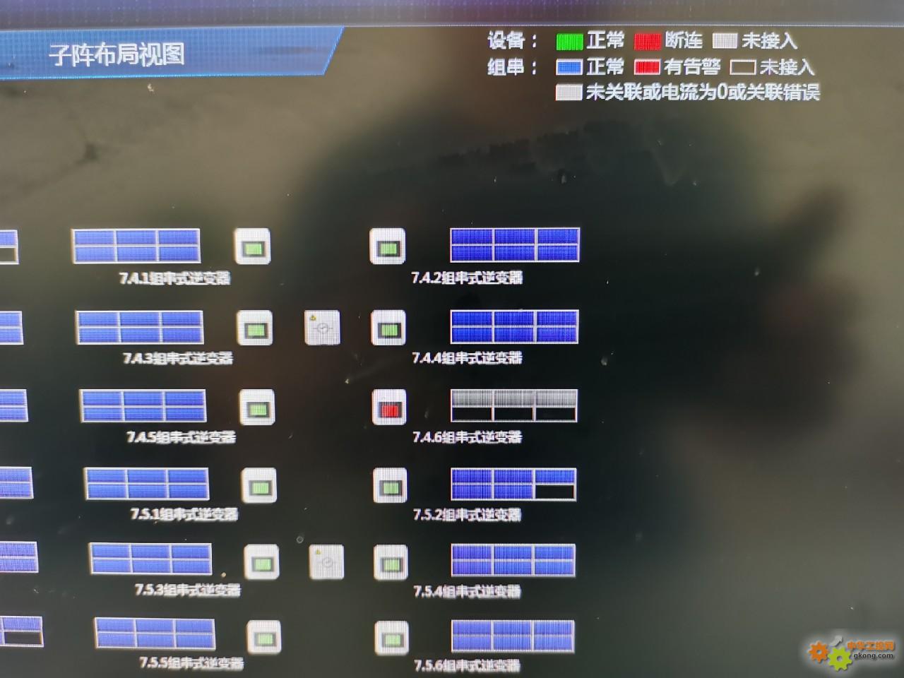

全部完成后打开监控后台7号方阵布局视图查看,发现逆变器7.4.4和7.4.5后接上去的组串已全部显示正常了,如下图所示。
