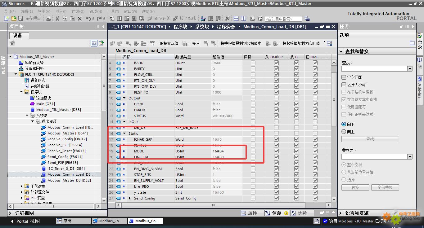

是这个吧
25-12-04 19:44
这个MODE数值是0的话是Rs232,4是RS485半双工协议吧。好象每次掉电后都自动回零。如果想一直都是4的话还得用MOVE指令给定赋值吧。是这样处理吗?
