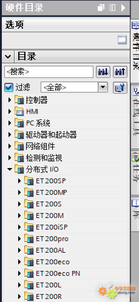

请教前辈,西门子1215C PLC与ET 200SP连接是否可以,如何组态?是否需要GSD文件?
25-11-24 09:40
1楼
2969985636
直接组,配置ip,设备名称
25-11-24 11:55
2楼
INotKissBoy
硬件目录里基本都有,直接拉过去再配置一下地址即可,很方便

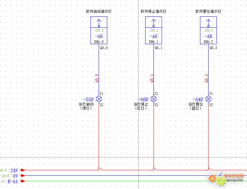

6ES7132-6BH01-0BA0这个输出模块接线是按图纸上这么接吗?
25-11-24 14:42
4楼
121111115
michaellhl
在 2025/11/24 14:42:02 发言
【内容省略】
这像是个晶体管输出的漏极接法,如果模块M点接的是0V这样接就合适,如果接的是24V那就图有问题。正常来讲源极输出带继电器比较合适,属于拉电流驱动,这种接法属于灌电流,容易烧点。
25-11-25 08:50
5楼
pqsh
121111115
在 2025/11/25 8:50:15 发言
【内容省略】

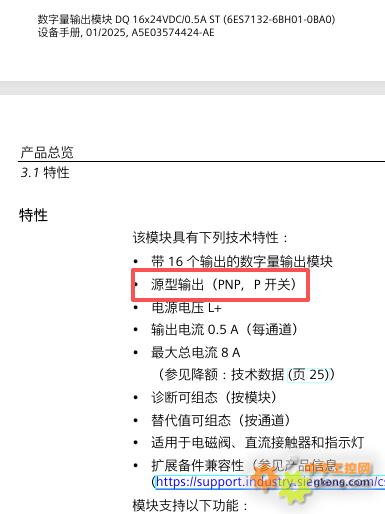

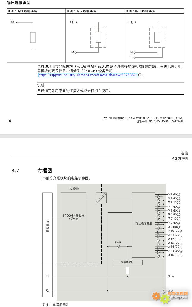

这图应该是错的. 资料表明, 这模块应该是源输出, DQ直接接负载到M(0V地).
25-11-25 10:23
6楼
michaellhl
是反了!

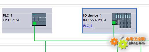

老哥,还有个问题,这个分站组态直接组输入输出点模块就可以了是吧?不用组基座了?
25-11-26 20:38
8楼
yecao2003
基座是看是否用了新的电源组。
