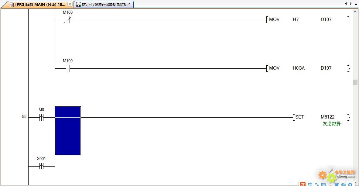

用了一台信捷XC系列PLC跟变频器通讯。能写不能读。换别一个牌子PLC跟这台变频器通讯能读能写。换另一台不同型号的变频器跟这台XCPLC通讯也是正常的,且报文是一样的。串口助手通讯正常。信捷官方也不知道什么情况。
于是用了一台三菱FX1N的PLC通讯测试一下,能写。
用串口助手监控PLC跟变频器的报如上图返回正常。可是在rS指令的寄存器接收到的报文却是发送的报文。如下图:

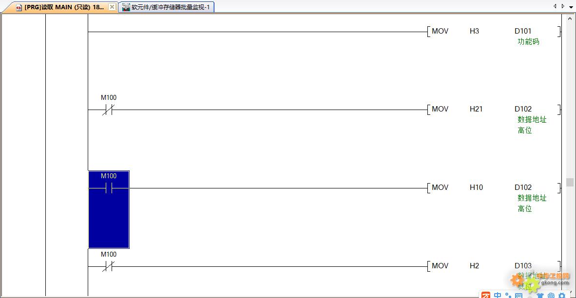

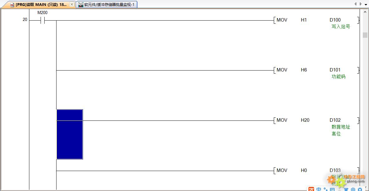

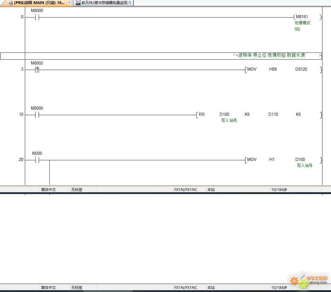

这是程序,D100开始发送,D110开始接收。
因为PLC接收到的报文不正确,于是我用串口助手测试了一下,发送返回报文均正常,如下图。
PLC通讯接线如下图。
哪位大佬帮我分析一下两个问题,一是信捷的的为什么跟变频器能讯不能读?别一个是三菱的寄存器为什么接收不到返回的报文?

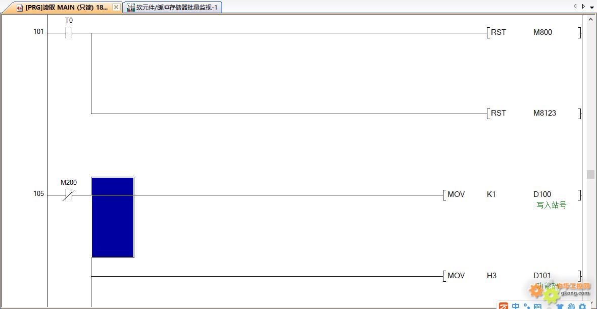

是不是M8123复位时机不对才接收不到的?在什么时候复位?我是延时复位的。

现在的变频器基本都支持MODBUS的,信捷PLC也是支持的,可以直接用MODBUS指令解决
XC系列的用顺序功能块更加方便省心
至于用RS指令出现的问题
首先要确认报文内容有没有错误,错一个字都不行,这个不能想当然,事实上就有敲错键盘的时候
对于信捷的PLC,PLC本身有没有问题也是值得怀疑的
对于FX1N,你最后截图完整程序或者上传程序
全部程序。用过串口的报文正确。
25-11-21 15:45

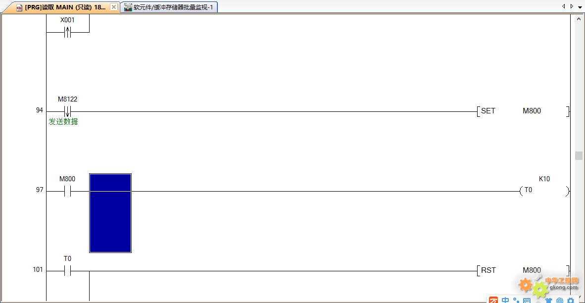

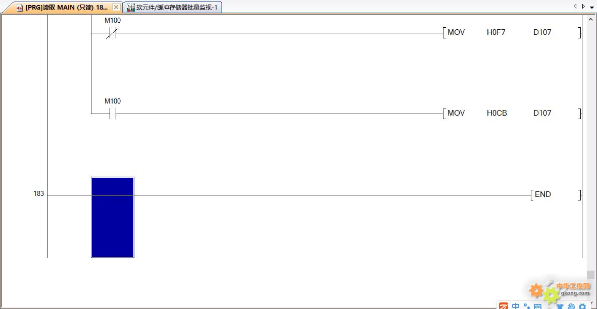

这是完整的?
M8122、M8123都没看到

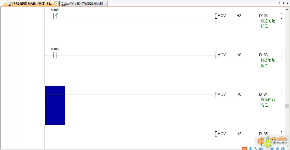

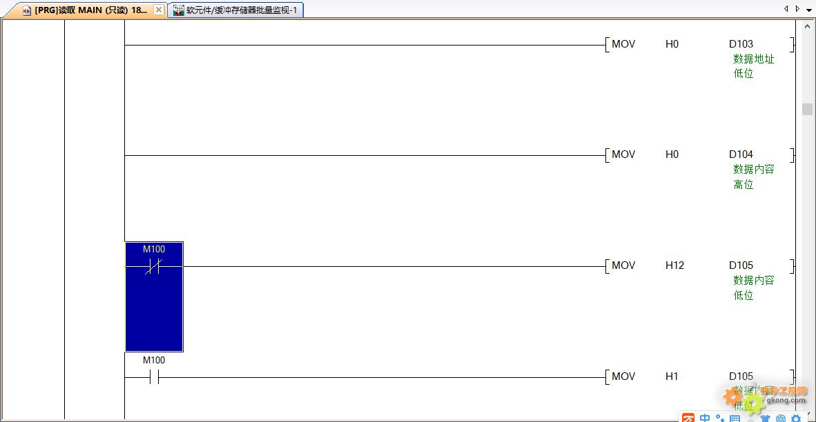

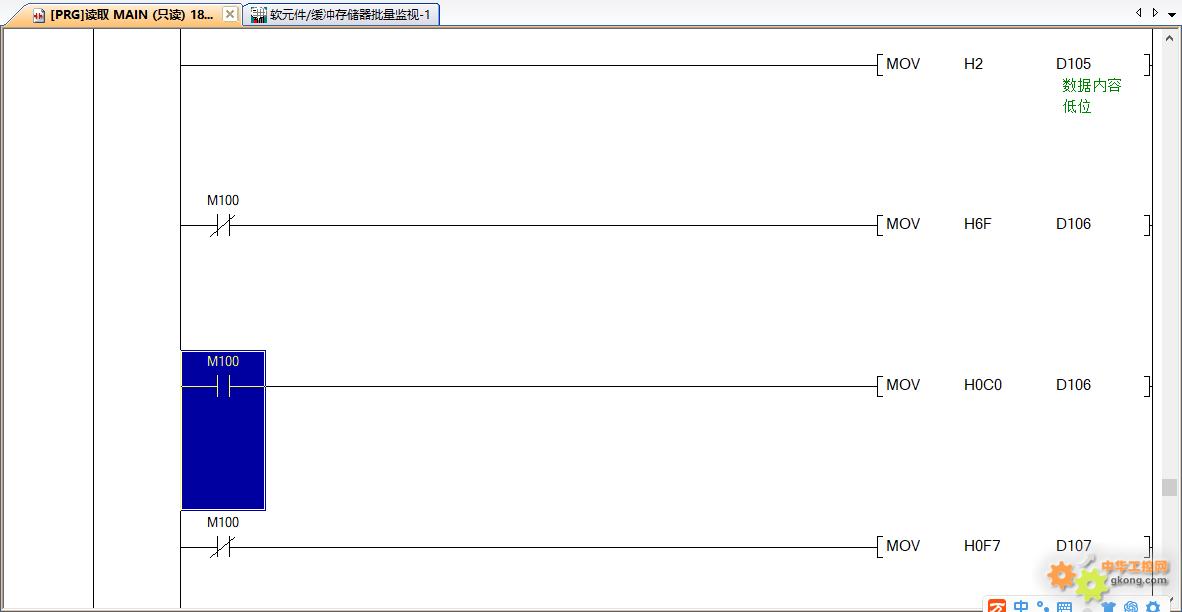

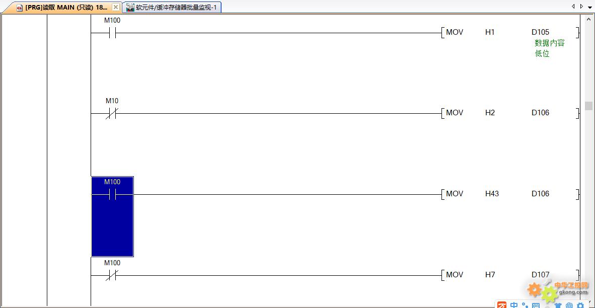

截图问题,这里是全部
25-11-21 17:58
是485通讯吗?因为485的发送和接收是短接在一起的,所以接收到自身发出去的信息是正常的。想办法在程序中处理一下

回波通信!
25-11-25 11:48
引用 蛇会大学 在 2025/11/24 12:08:43 发言【内容省略】
回拨通信,所以接收字节数还要加上发送字节数。
