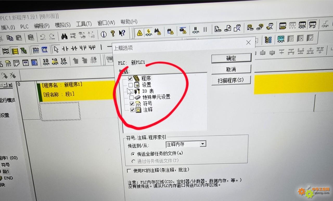

主题:在线求助:设备程序备份(欧姆龙PLC),现读取(下载)中,这几个选项要不要选?
点击:126 回复:7
楼主
5188迷茫野狼
在线求助:设备程序备份(欧姆龙PLC),现读取(下载)中,这几个要怎么选择?要不要选?给你发信息,如果不选或误选,下次做程序恢复的时候会不会出现问题?
肯请师傅们给个建议,不胜感激

1楼
Tivian
如果是备份了,当然要选。备份的内容越多,以后恢复后的工作就越少

bnnyygy
全部都要

15898151893
最好还是选上。

知道一点
都选上
再另外找到“内存”下载保存

第三颗牙
备份程序当然既要又要了,全选上

ytleaderplc
有些不一定加注释的
读取的时候可以都选上
数据区D等等最好也读一下 保存起来

蛇会大学
全都要选上
