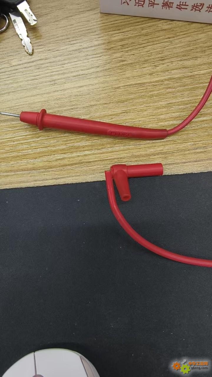

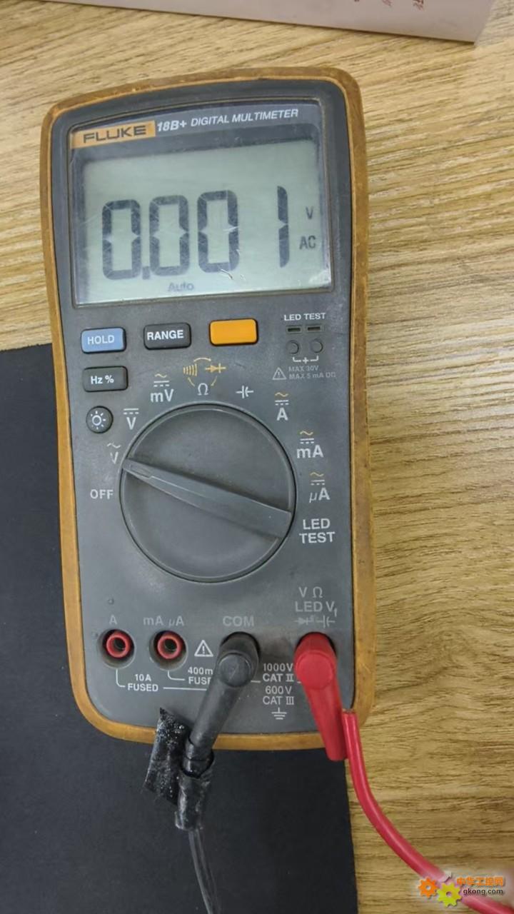

INotKissBoy
每次用完会把表笔沿着万用表缠绕起来,估计是拉扯到了
25-11-15 08:40
2楼
jxxs20101001
有专门表笔卖,卖对新的。或锡焊焊好。
25-11-15 08:58
3楼
Tivian
换新吧,才几块钱一副,工具的稳定性是最重要的。因为表笔误判才是麻烦
25-11-15 09:08
4楼
7sun777
认同3楼说法,换新的,
25-11-15 09:47
5楼
ZCMY
换表笔就行了,
25-11-15 10:11
6楼
1053370790
Tivian
在 2025/11/15 9:08:12 发言
【内容省略】
新的要40左右,几块钱的不能用,皮薄线细。
25-11-15 16:04
7楼
qw945923000
福禄克原装的线还是很耐用的,你这个就不建议再使用的重新买一对表笔线吧。
25-11-15 17:42
8楼
秀空
自己处理一下应该还可以用。
25-11-15 18:49
9楼
877476825
从根部断的,建议更换
