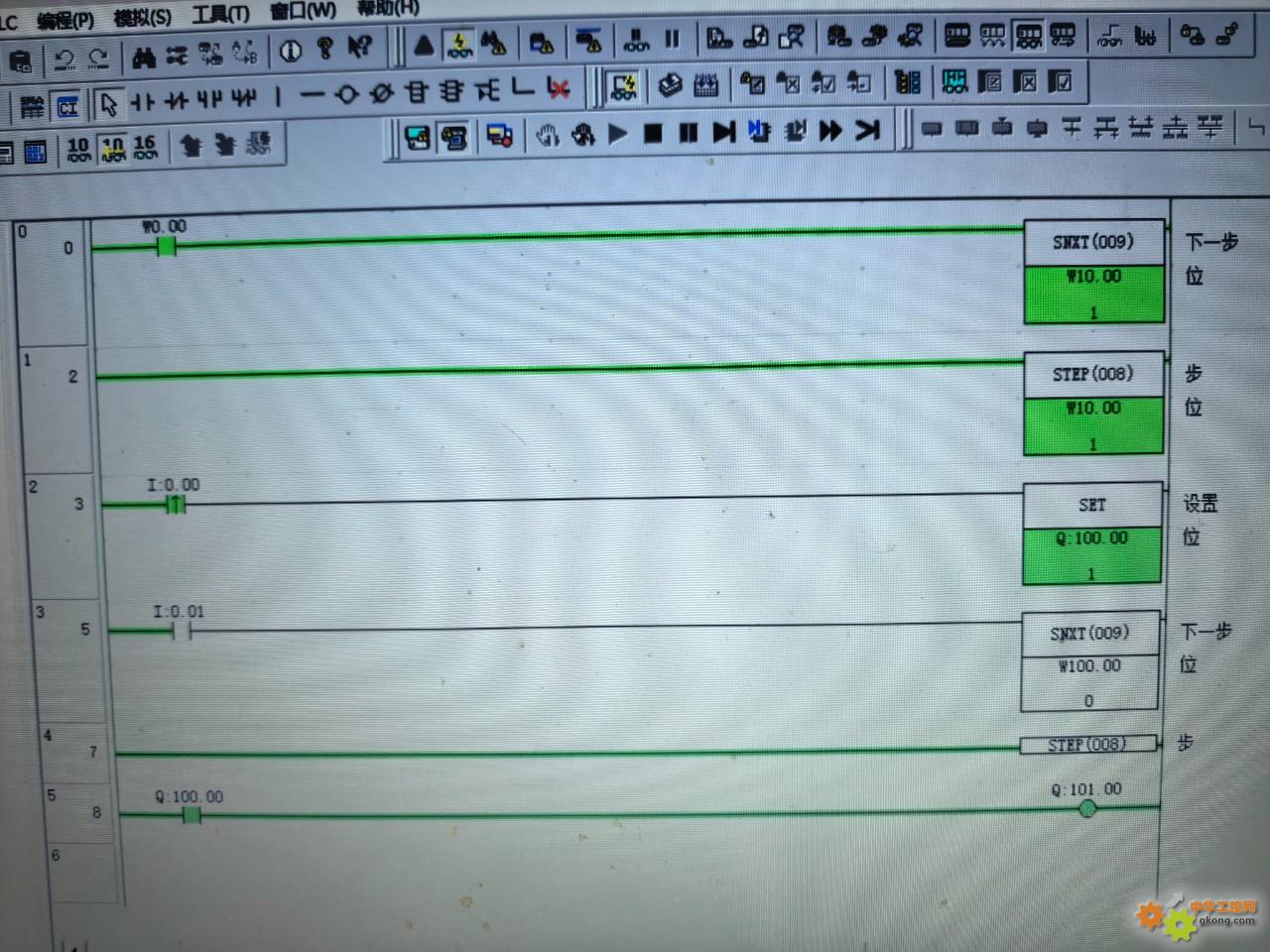

我使用欧姆龙CP1H的PLC编程控制伺服电机运动,直接给脉冲电机可以运转,把脉冲程序PULS和ACC加入到顺序控制SNXT里电机不能正常运转,请问各位大佬是什么原因

知道为什么没人答复了吗?就楼主的问题描述并不是问题,所以没有必要答复.
而楼主在工控人家园同样的问题把程序都贴出来了,答案是在欧姆龙步进程序里不能使用边沿指令,您在他的提问中能看到边沿指令的描述吗?

这个问题最初看到第一反应使用不当,怎么不当?没见到后续更多的东西
现在有提出了问题答案~不能使用边沿命令!
没有限制PULS ACC
边沿命令测试也OK
看资料实验
说一千道一万实践一下最可靠
猜测楼主的程序有多步,这一步还没完全就跳到其他地方并关闭这一步。
就好像你进入一个房间放东西,进去前开灯有亮,正放时被关灯,东西就可能哗啦啦

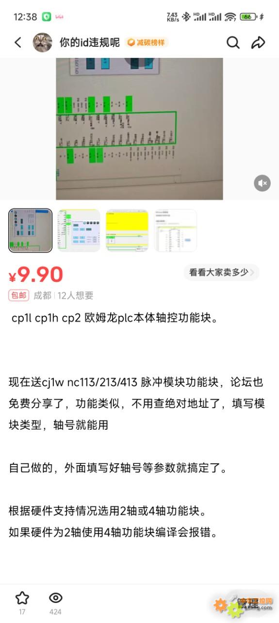

CP1H可以用功能块,外面触发就OK,之前想发论坛的,感觉没啥意义,发咸鱼了,还行,偶尔能卖出一份。
步进指令很少用,包括子程序,就是各种限制太多,包括上升沿,定时器啥的。
