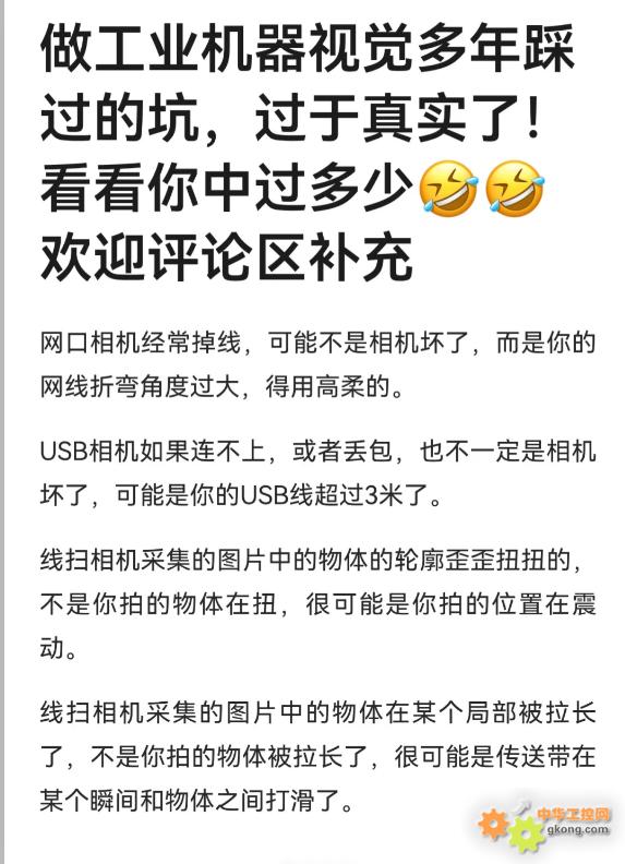

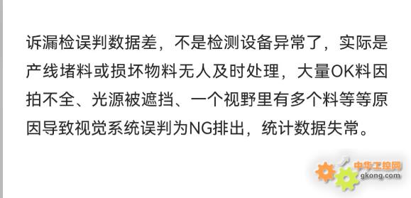

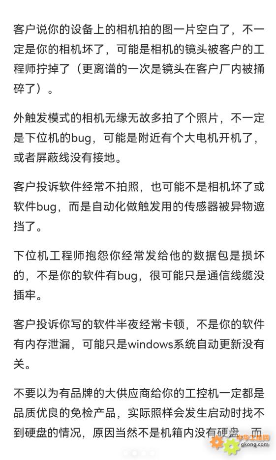

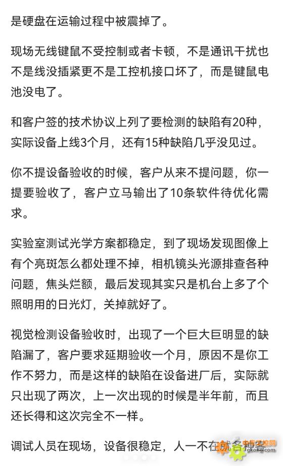

做工业机器视觉这些年踩过的坑,过于真实!
小红书看到的,一看就是项目中的血泪经验啊!!!
这随便一个坑,够实施的想破脑袋。

工控机掉硬盘还真碰到了,硬盘固定螺丝全掉,还好没把主板碰坏,散热器和内存条碰伤。固定螺丝掉进电源里面,怎么也倒不出来,电源保修封条又不能动,拆散热风扇后用螺丝刀把螺丝吸出。

搞不懂客户的工程师拧相机的镜头干什么
25-11-06 16:52

设备验收那个,经常是遇到

太正常了,特别是光源这类
