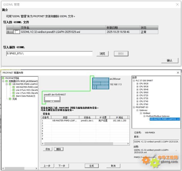

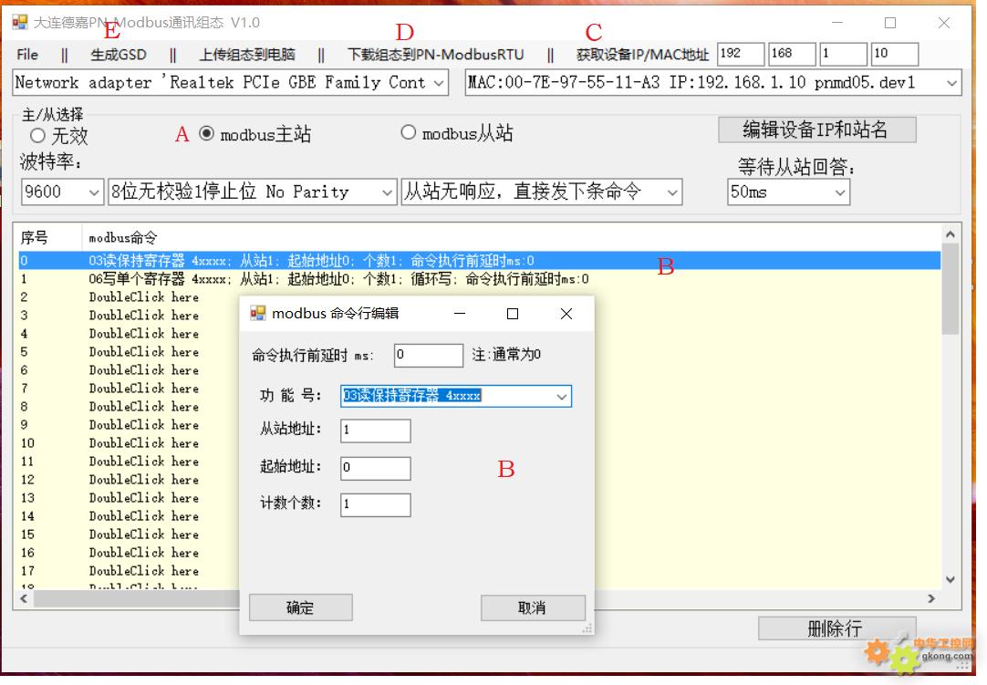

通过我们提供配置软件后,配置好Modbus主站或者从站参数,并下载到PN-Modbus中,最后通过配置软件自动生成GSD文件后,PLC编程软件直接导入GSD文件,PLC无需编程,直接使用PLC内部的IO地址,操作简单,使用方便,无需再次编辑GSD文件插槽命令(只需编辑IP地址和设备名即可)。
这种RS485转PN方式,尤其适用于S7-1500PLC,配置软件作为Modbus主站方式时最多可以配置64条命令,自上而下轮询执行。
