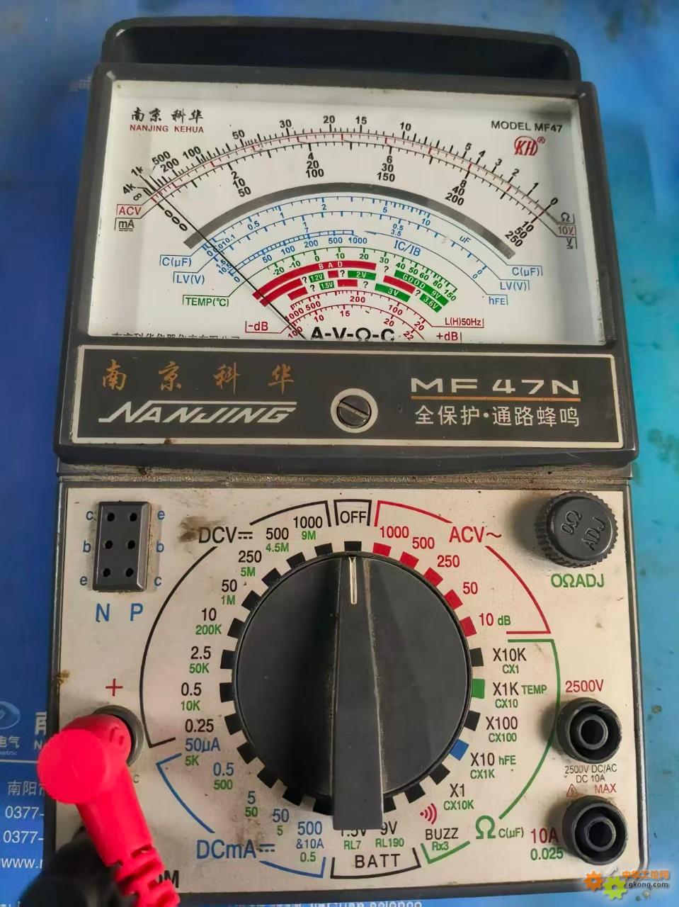

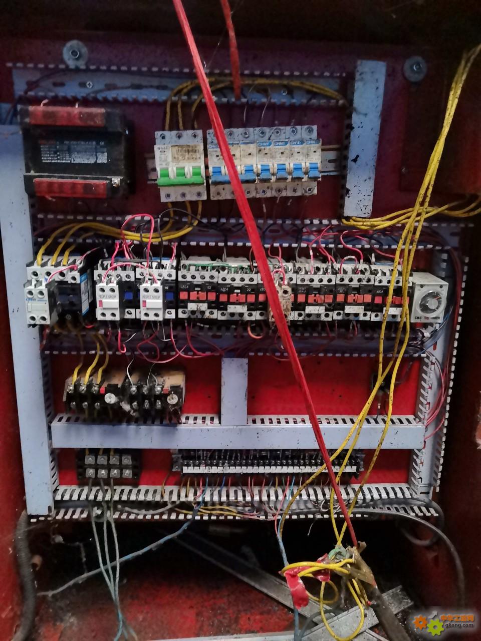

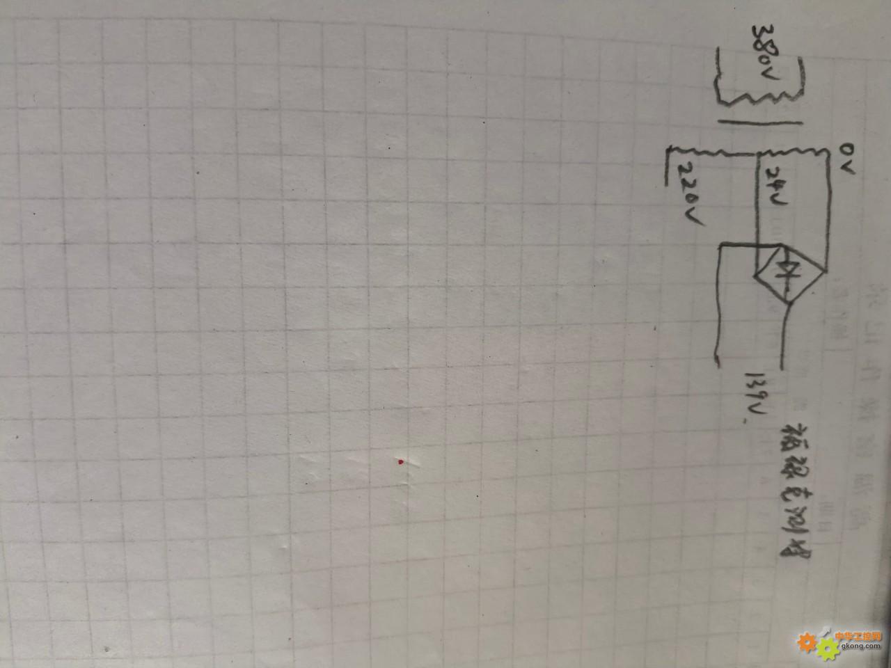

前些年,以前习惯用数字表,厂里维修量也不大。数字表基本就满足要求。特别是二极管档,凤鸣档,电容档,感觉功能比较多。自己也买了福禄克15b+。一般场合用用感觉还行。但是现在外出维修多了,很多小厂的工作环境不好。很多按钮,接触器,中间继电器触点都有氧化的情况。昨天测量几个客户的启动停止按钮,用福禄克15B+,凤鸣档不通。电阻档5兆欧且不稳定。我试着用按钮启动停止。功能正常。正好包里有指针表。拿出一测35欧左右。且稳定。又测了一个变压器后整流的桥堆,输入测交流26v。输出测139v左右,。我用指针表测量38v左右。

测电路的通断还是指针表好用点,尤其是在嘈杂的环境。
