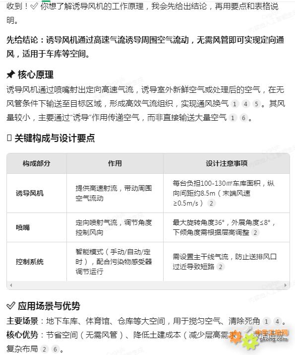

在电缆间和厂房内分布着数台诱导风机,不知道诱导风机和普通风机有啥区别

那意思是它可以射出高速气流,对周围空气造成扰动,诱导外界气流 输送至目标区域 进而实现通风换气 呗

应该主要就是前面那三个出风口可以调整角度而起的名字吧,也确实可以导向出风的角度
