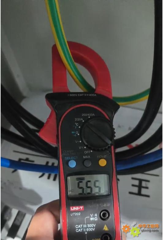

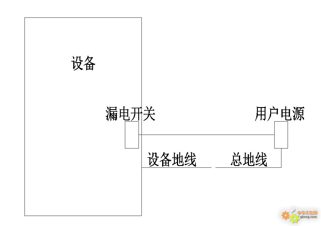

设备一直正常运行,无意中钳表量到设备总地线上有5A多的电流,以为是表问题,换表测还是同样数值,而且设备停止运行(总电源开关没断情况下)测到的电流也是那么大。总电源接线如图示意,如果把总地线和设备地线分开,2端测得的地线电流都差不多是0,这就奇怪了,这个这个电流值是怎么来得,有怀疑过设备变频器干扰,但不运行情况下也可以测得这么大电流。

补充,如果断掉我们设备开关,测量到的地线电流会从5点几变成3点几

有没有零地混用的情况,设备开关断开后,还有没有其他回路经过这条地线

那个漏电开关也没跳闸,同事断开几组开关,当成单相设备用的,测得零线电流有80A,和理论值基本一致

漏电开关是总闸吗? 设备地线应该是从总地线接过去的吧。
如果分开就为0,那基本判断电流就是从设备那边流出来的
你应该重点检查这条地线有哪些地方用了,然后一段一段的排查

一段一段断开测量电流。看电流从那个设备流出。

再次补充;断开总电源地线(但实际上桥架这些也连入了总电源柜),运行设备,设备本身地线电流为0,测量用户电源柜里面的地线有4点几安,设备断电,用户总电源柜地线还是可以量到有1点几安电流。怀疑是用户电源柜这边的问题,但这个电流可能是虚电之类的吧,手摸地排是一点感觉都没有
