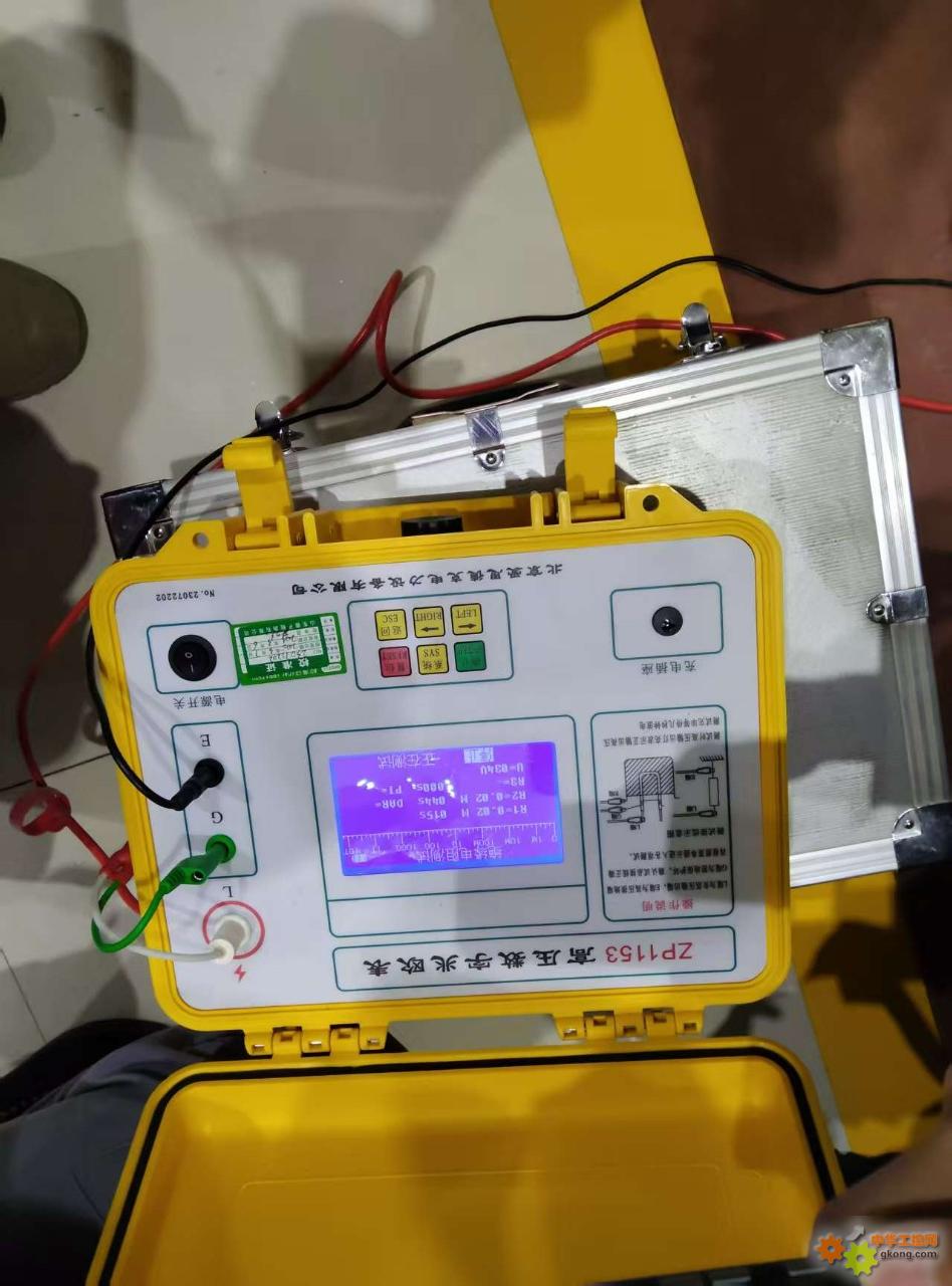

25-10-06 09:14
断开空压机动力盘1号电源 开关出线侧和空压机现场Ⅰ段母线进线柜进线侧,500伏兆欧表测量两柜间浇筑母线的对地绝缘阻值,结果A相和C相对地阻值0兆欧或接近0兆欧 ,基本对地了 。B相还好 。

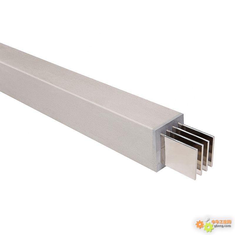

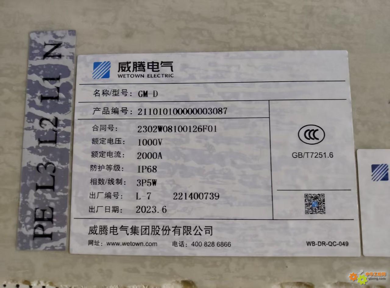

25-10-07 16:12
GMD系列低压树脂母线
GM D系列低压树脂母线,采用高性能的绝缘树脂将母排直接浇注密封,防护等级达IP68,具有防水、防火、防腐、防爆等四防功能,广泛应用于船舶、化工、冶金、煤矿等恶劣环境下的输配电系统。

25-10-07 16:20
引用 liuxd6909 在 2025/10/7 16:12:09 发言【内容省略】
是材料技术问题,或者还是超过电流的原因,导致裂开了
25-10-07 16:38
引用 YXBK 在 2025/10/7 16:38:40 发言【内容省略】
应该是技术问题 ,听说原来就发现这里有裂纹,后重新浇筑,这又裂开了,压根就没做好应该。
