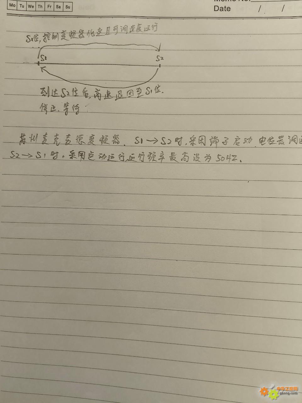

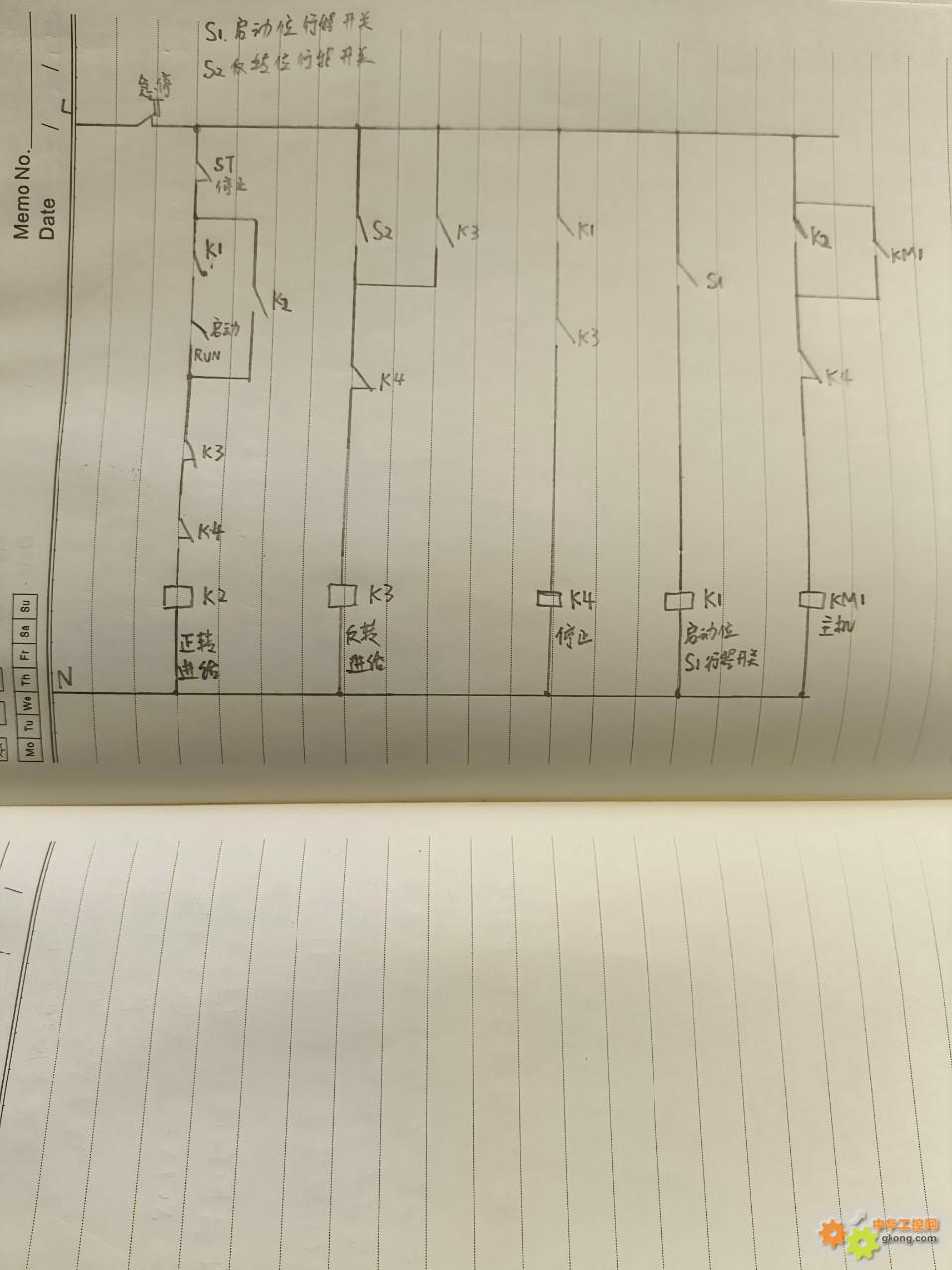

一个客户要求用变频器实现一个从S1位(电位器可调速)进给到S2位,然后高速返回到S1位停止的电路图。主轴电机接触器联动启动,返回到S1位停止。各位大神看看还可以优化吗?先祝福大家双节快乐
