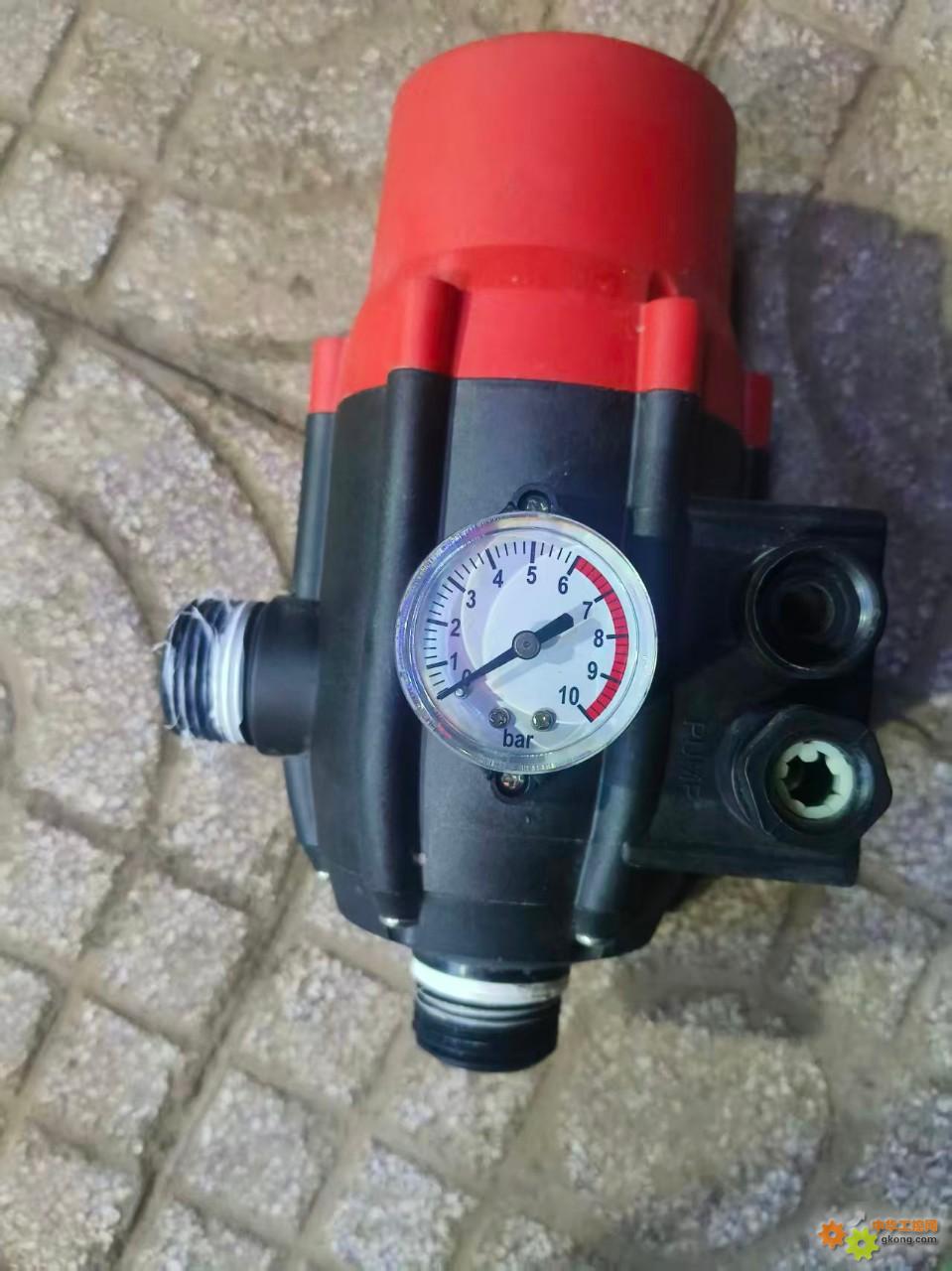

一个学校的加压泵压力控制器,深夜10点联系到我去的现场,问了整个县城都没有同型号配件。学校着急用,等着喝水。没办法加了个2l小气罐,四通,再加了一个常用的压力控制器。一共一个半小时解决问题。

加个压力传感器,接变频器也一样做恒压控制
25-09-26 13:33
临时用的话
如果是离心泵,只要不缺水,水泵一直工作也没问题的
25-09-26 13:55

自己改好了,不加压力保护器,有点担心
25-09-26 20:02
压力传感器加变频也可以
收费多少?
25-09-27 08:49
引用 秀空 在 2025/9/27 8:49:02 发言【内容省略】
让客户换台带压力控制的新泵都不愿意出钱,更别说变频器了。无奈没办法加了个2l小气罐,四通,再加了一个常用的压力控制器。收费三张

表情常规问题,除去配件,没挣多少表情
