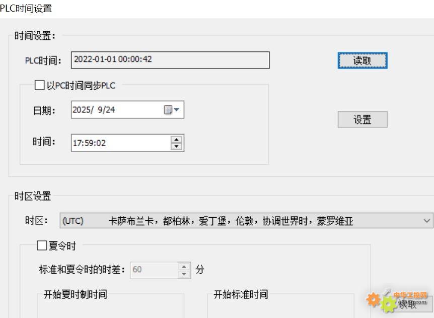

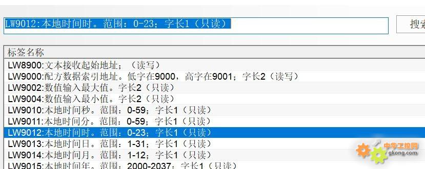

猪脚登场汇川EASY AM521,步科GLO43ET ,今天调用汇川内部时间,发现这货只要一断电,时间就恢复出厂,无法保存,然后调用步科屏的内部时间,发现调出来一直显示0,2个奇葩凑一块

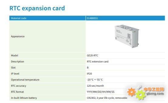

没有配实时时钟卡。

触摸屏端不勾选以PC时间同步PLC?

汇川EASY减配了,人家都是集成了它还要拆开卖..一个时钟卡又100多。。
