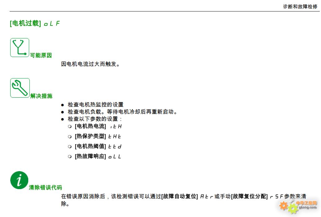

跟变频器没关系吧,OLF是电机过流
你这个是什么类型的泵,能否把频率调低一些使用,或者把进出水的阀门调小一点
