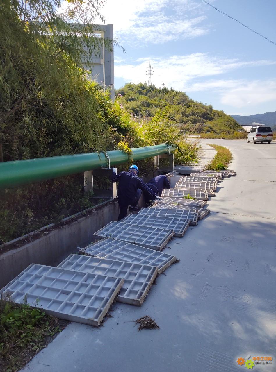

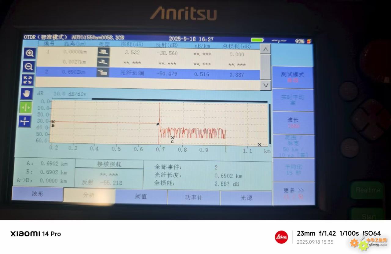

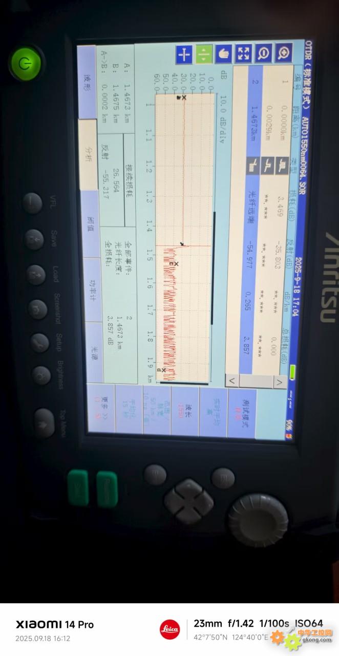

如题, 我们这里开关站到厂房的光缆断了,用光纤时域反射仪打过大致 位置已经知道 ,但围绕这个位置附近一直找不到断点,怎么办呢

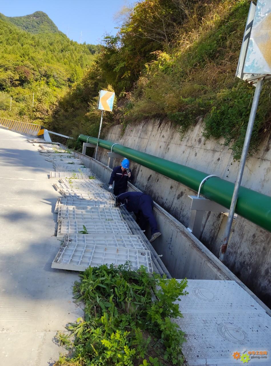

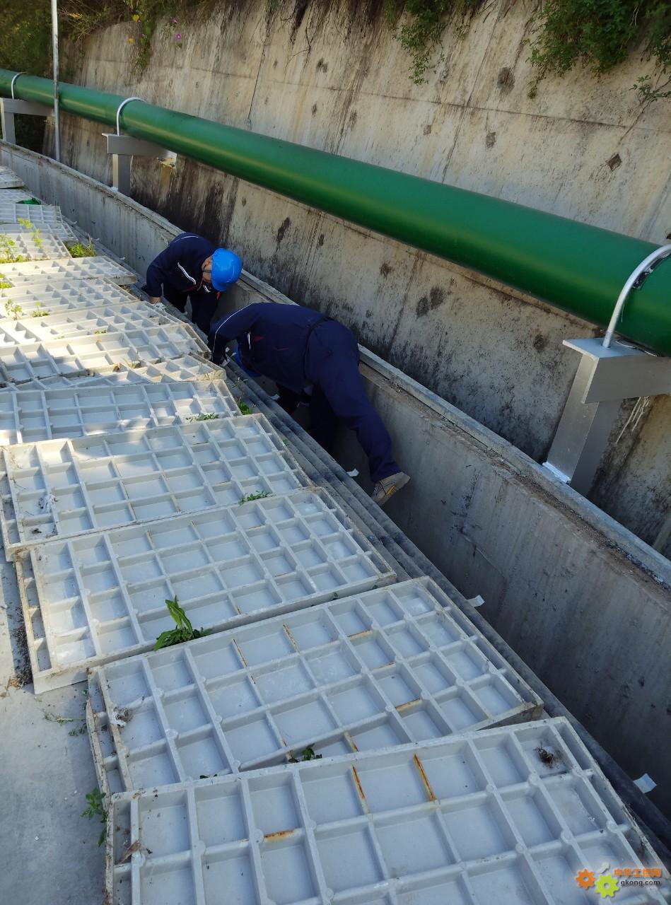

几个人把电缆沟盖板掀起检查一天了也没个结果。

用OTDR测光纤断点。

负责通信的人用光学时域反射仪测断点在距厂房700米左右,此位置前后三十几米区间电缆沟盖板都掀开,还是没发现异常,负责通信的人说有一很光缆4芯都打不通,另一根光缆就没问题。会出现这种情况吗?
