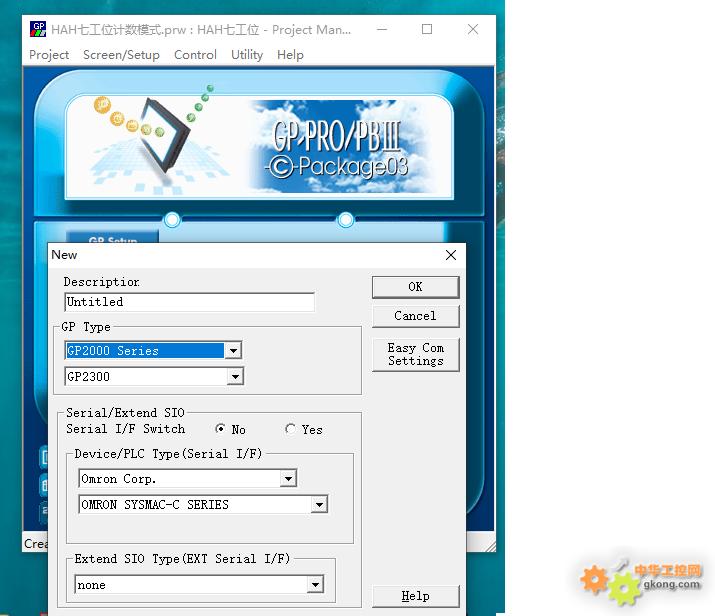

第三颗牙
GP-PRO好像不支持2300系列的吧

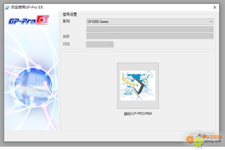

软件用这个;

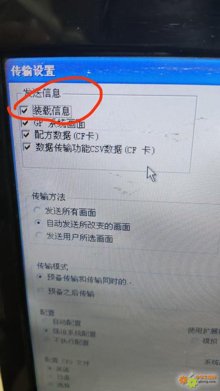

但如果你当初的程序下载时下图中第一项没有选中的话,是不能读取的;
25-09-18 08:36

第三颗牙
版本原因么?

ZCMY
PBIII这个就行了;
