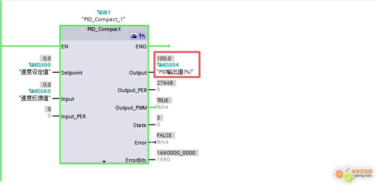

硬件为在西门子S7-1511PLC中使用PID_Compact命令调试电机速度,的Output是以百分数的形式输出,则此百分数转换为速度值该乘以哪个参数呢?

SCALE转换一下,0~~~100------->0----->27648
