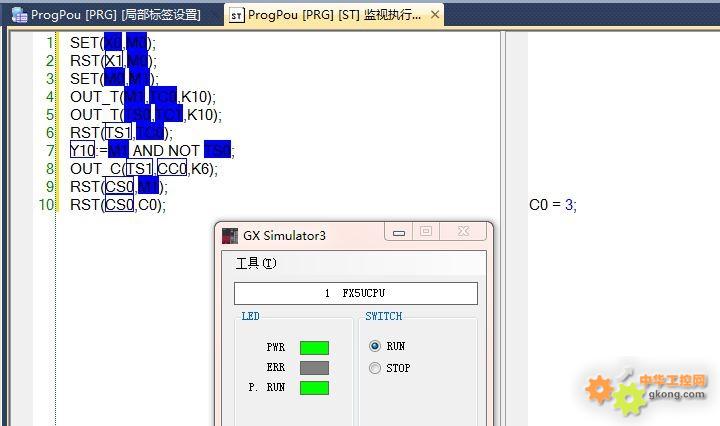

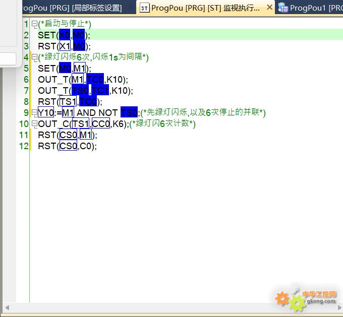

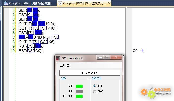

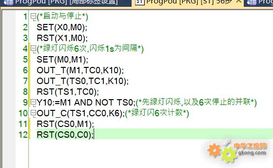

主题:想问下各位大佬,为什么用GXWORKS3仿真编的这个ST语言,用M0置位M1是不可行的,是因为双线圈吗

我使用GX Works3测试了你贴出的程序,正常计数。
Good Luck~
