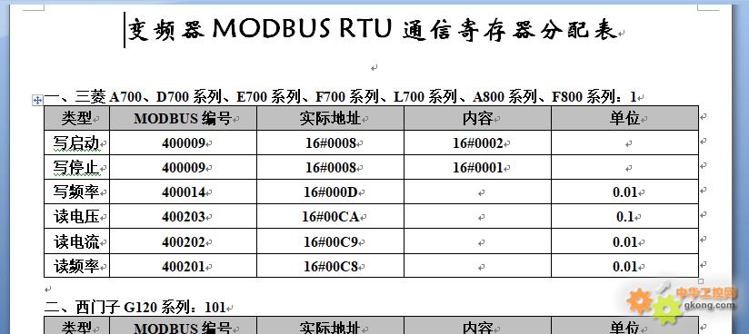

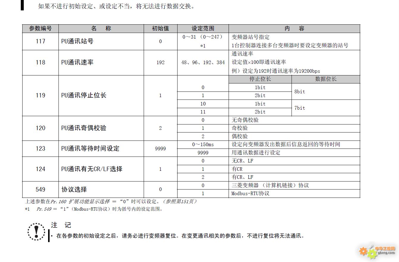

求助下,有三菱PLC与三菱变D700变频器做485通迅时,读出频率的地址是多少,变频器需要做什么设置,我用台达有成功通信,但三菱变频器连不上

三菱D700系列变频器做MODBUS-RTU通信时通信参数设置一览表
首先恢复出厂设置,然后再依次设置如下参数:(先设定P79为4,然后再将Pr.CL设置为1即可恢复出厂设置)
P160:设置为0
P77:设置为2
P79:设置为2
P340:设置为1
P338:设置为0
P339:设置为0
P551:设置为9999
P117:设置为1,
P118:设置为96
P120:设置为2
P122:设置为9999
P343:设置为0
P502:设置为0
P549:设置为1
设置好上述参数后,断电再上电,设置的参数才会有效
变频器通信参数:
1、数据位:8位
2、校验方式:偶校验
3、停止位:1位
4、波特率:9600bps
5、通信协议:Modbus RTU
6、变频器站号:1

寄存器地址:

读频率的地址都发给你了啊!十六进制00c8
