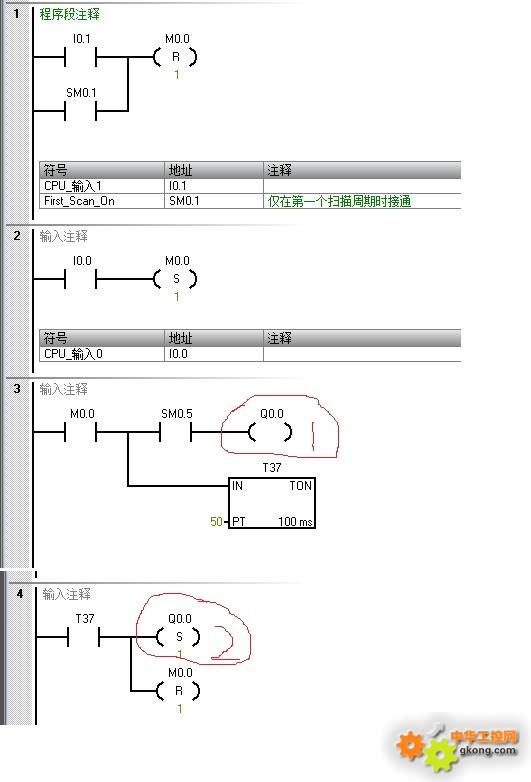

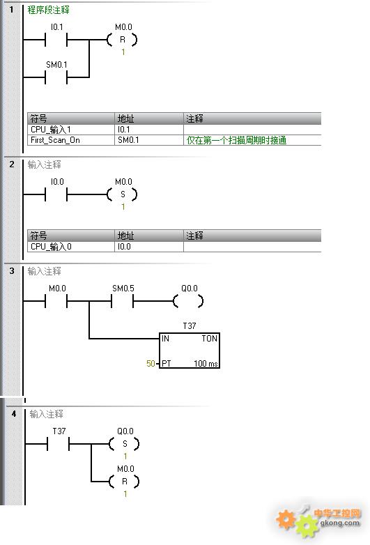

各位老师能帮我看看这个程序吗 用置位和复位指令做的闪灯常亮程序 T37的常开到时闭合式置位Q0.0并复位M0.0 但是Q0.0不置位常亮啊 ?问题在哪里 我对置位和复位指令理解有误吗 谢谢

按下I0.0后,Q0.0闪烁,计时5s后,Q0.0常亮。如果确实是想要这样的逻辑,将程序中圈1和圈2两处使用不同M位替代,然后增加一网络段,使用2替代位并联输出Q0.0线圈。
