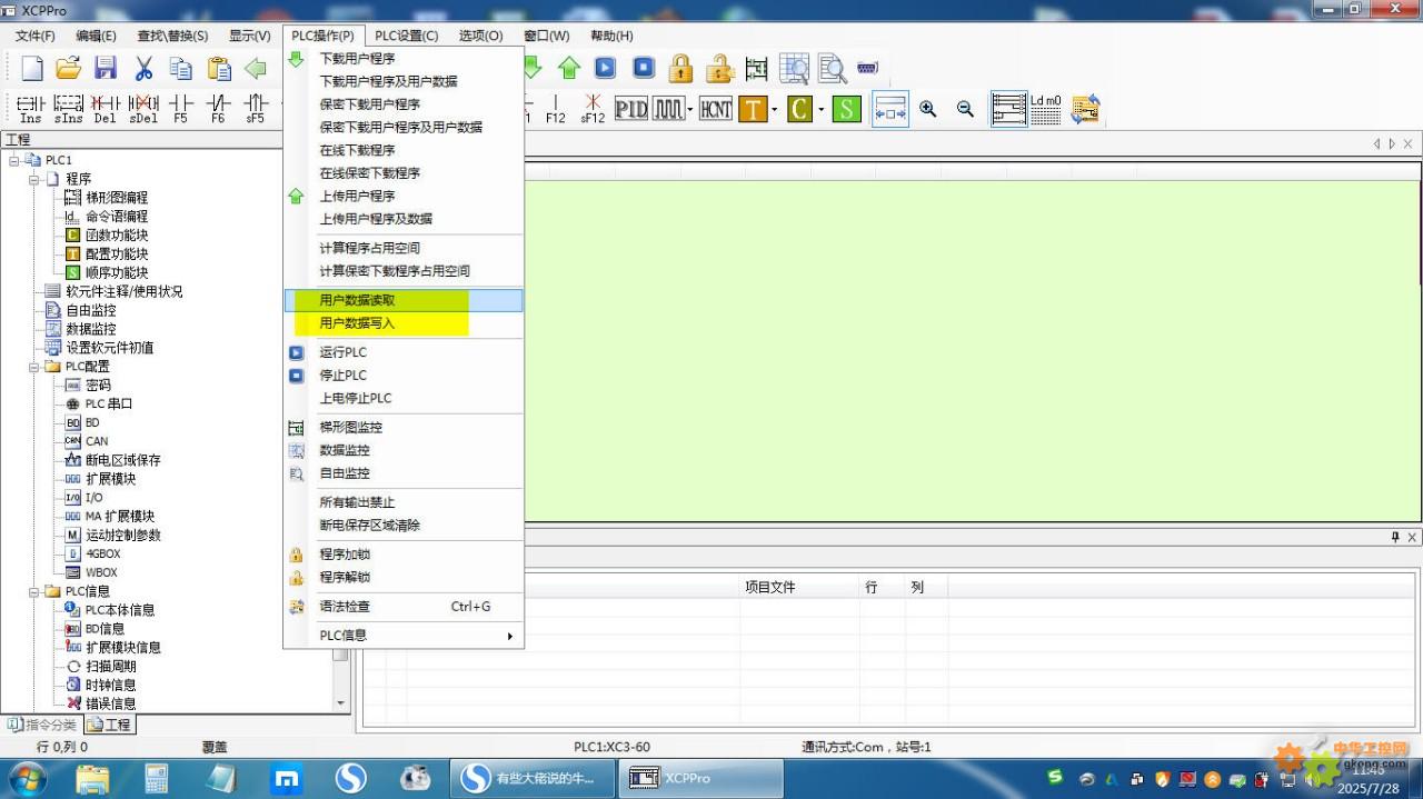

这个功能是不是?
25-07-28 11:46

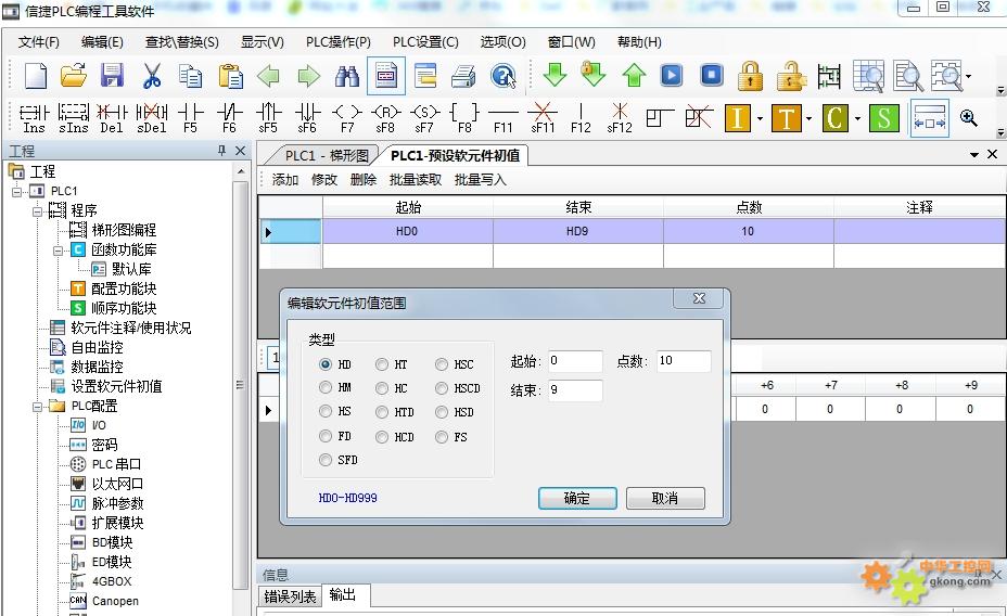

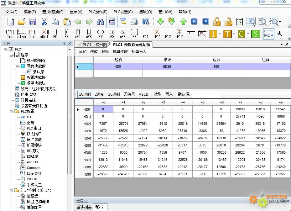

不是的,但可以通过 初值 来实现,只是相对比较繁琐

看4楼截图,我测试了,可以实现你要的功能,只是相对来说麻烦一些

1.按3楼方法试试~不行吐槽没毛病
2.按4楼试试~就是麻烦

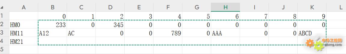

3.基于数据是以电子文档形式存在~你将其转成电子表格形式
列0-9,行你懂的
选择需要的部分copy

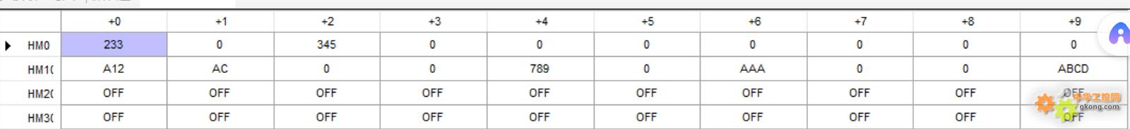

在软件相应的数据位置复制就好了
