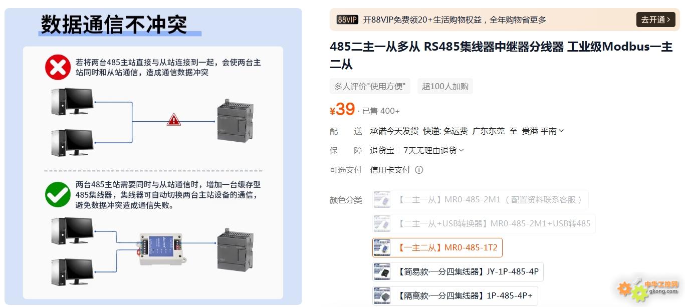

YXBK
如果客户那边是主站,你这里是从站,就可以
如果你这两个是主站,客户那是从站,就加个集线器
