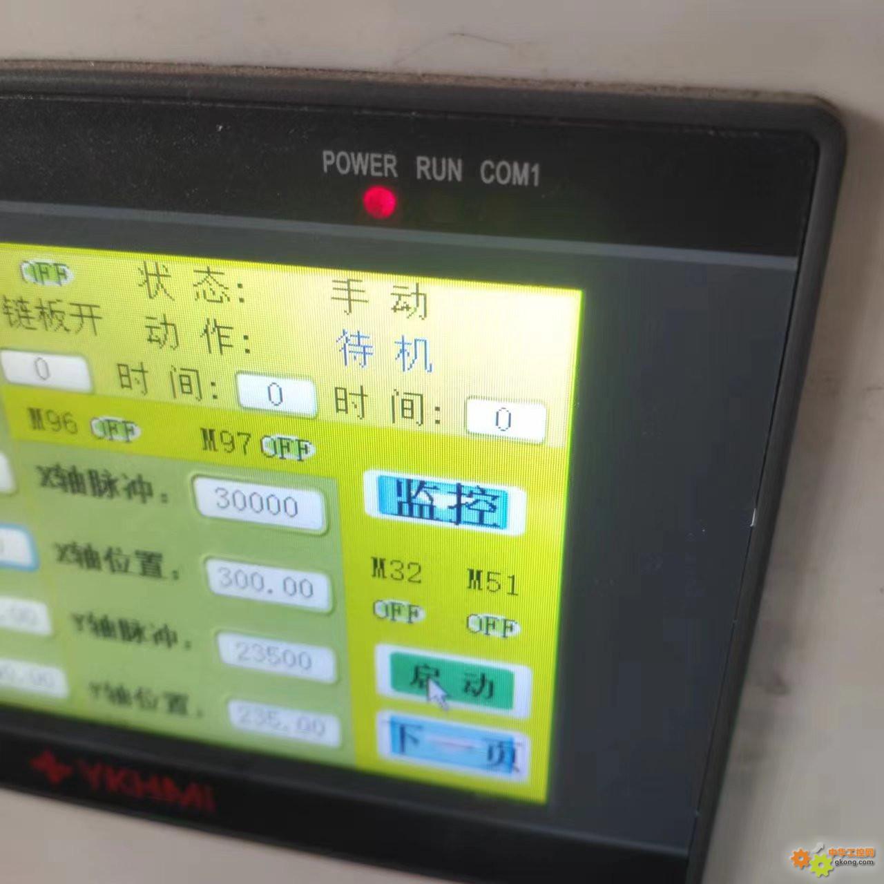

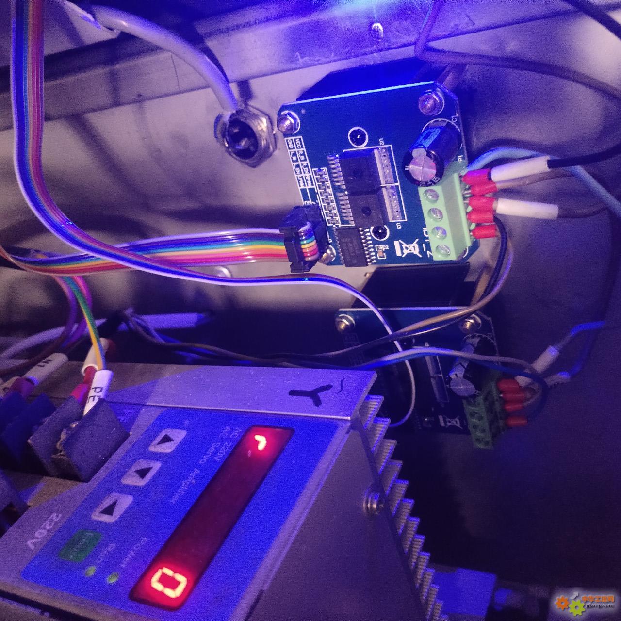

电箱装了两个模块
驱动电动推杆
关闭电动推杆时

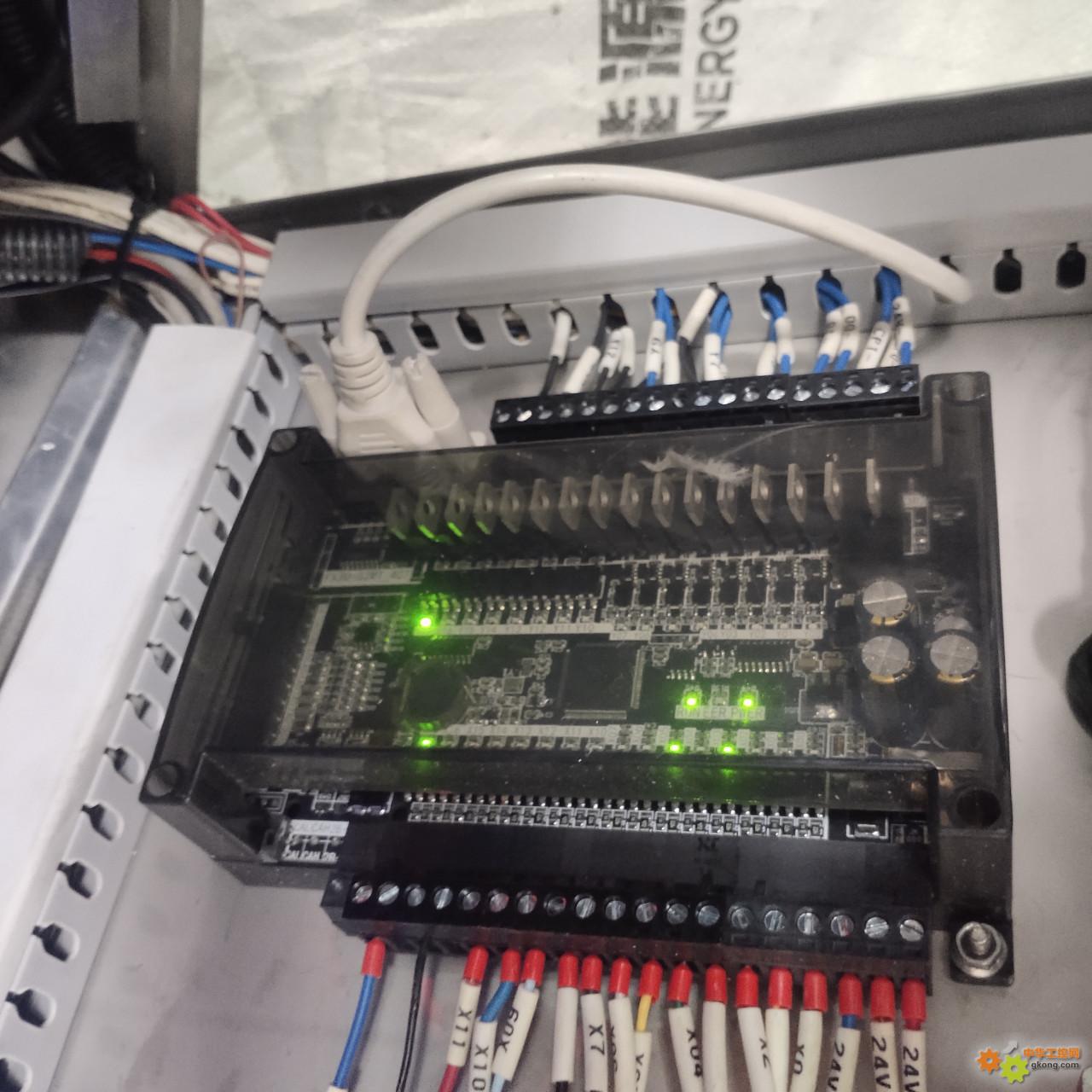

PLC会产生复位
运行的原点归零标志M32和自动运行标志M51也消失了
还有XY轴设定的数据也归零
几秒钟后PLC复位重启
XY轴设定的数据再显示
准备更换24V开关电源
安装电动推杆滤波电容
安装电源滤波器
然后再看效果
各位有何建议
谢谢

找个正宗的三菱FX3U试下;

既然知道是干扰,使用隔离dc24v电源,只驱动电动推杆

试一下给你的PLC安装一个隔离变压器看看那效果怎样
25-07-22 21:21
这种就是抗干扰差,用过的,多接了一个吹气阀,步进就乱。好在是自己用,不怕折腾,后来在外面另接电源,原控制箱接地,新加的电源接地才算能用。
25-07-23 07:52
用仿品前要清楚仿品带来的负作用
一般的开关量,简单的逻辑控制,还是可以的
要做定位、通讯、模拟量,就要慎重考虑了
