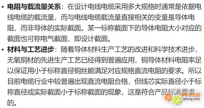

问题出在新国标上!
现在只考核直流电阻,不考核导体外径尺寸了。
下面是AI回复:

引用 hdsr178 在 2025/7/29 9:56:21 发言【内容省略】
既然这样说那就不要标平方数好了

引用 liuxd6909 在 2025/7/29 7:26:39 发言【内容省略】
这还是去年的工程,当时看报价,材料价格是比较低的
验收时没想到这个,当时只是量了长度(我们公司负责人是拿卷尺量的)
我们后面在讨论,估计供应商也没想到会查出来吧,更没想到会这样验收吧
卷尺量长度,卡尺量平方数
