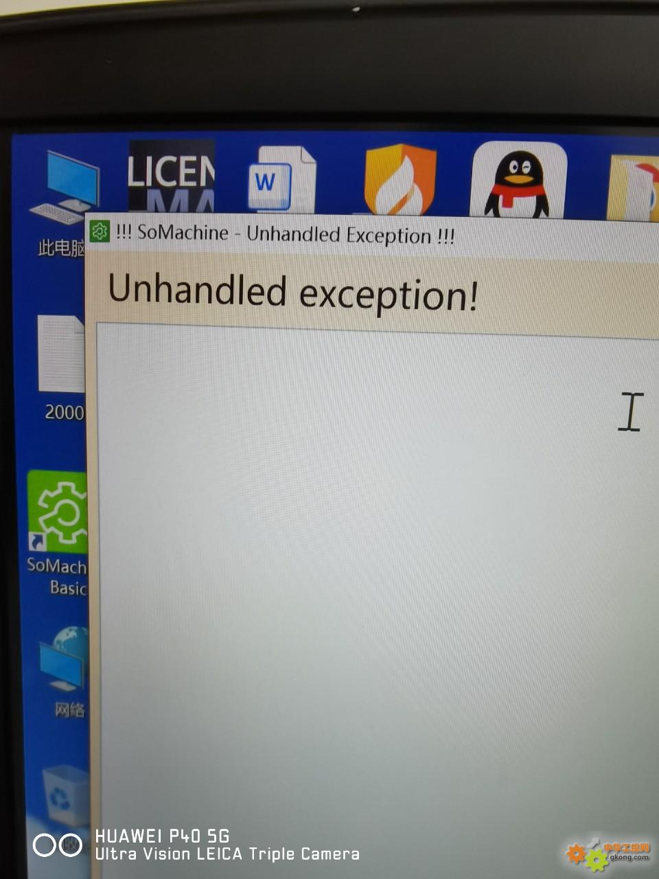

安装在win10系统里的,安装好后打开软件时报错卡住了。。
25-07-03 09:57
1楼
346953791
我安装时选择典型模式安装的。安装过程中也没有报错,都正常的。就是装完后打开软件时卡住报错。。

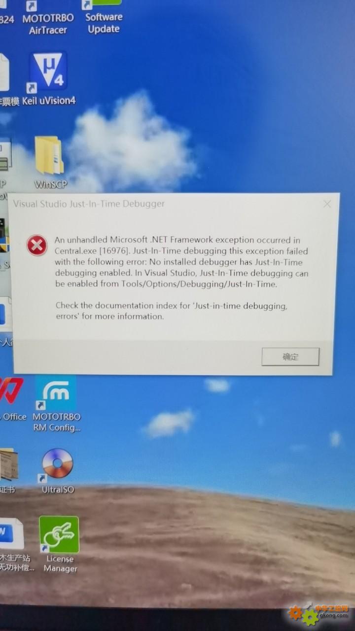

2楼
cvlsam
确认你已经安装了如下:
Microsoft .NET Framework 3.5
Microsoft .NET Framework 4.0
Microsoft .NET Framework 4.6
Good Luck~

3楼
346953791
cvlsam
在 2025/7/3 10:52:17 发言
【内容省略】
这些我试着装了4.6.1系统提示已安装了更高版本的,装不了。
25-07-03 11:57
4楼
tigermu
理论上net framework每个版本都能装,这个特别混乱,程序用到的版本都不同,其他的版本你试着装一下吧。
25-07-03 13:13
5楼
cvlsam
346953791
在 2025/7/3 11:57:48 发言
【内容省略】
可使用微软的.Net Framework修复工具移除所有的.Net Framework的版本,然后在同一页面下下载对应的版本进行安装。
下载页面:
https://support.microsoft.com/zh-cn/topic/microsoft-net-framework-%E4%BF%AE%E5%A4%8D%E5%B7%A5%E5%85%B7%E5%8F%AF%E7%94%A8-942a01e3-5b8b-7abb-c166-c34a2f4b612a
Good Luck~
