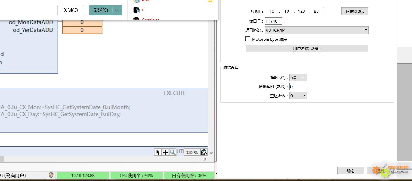

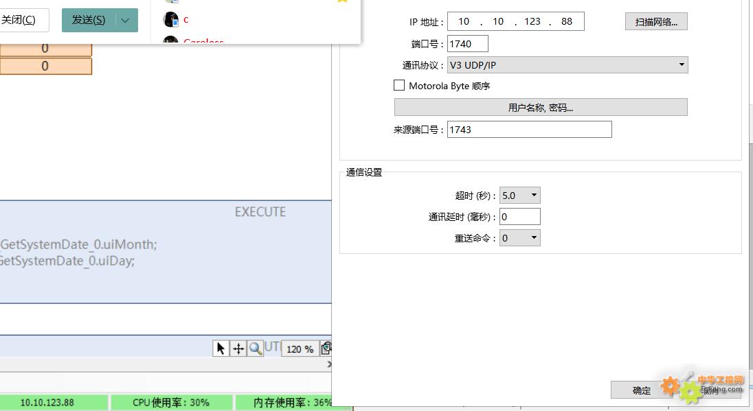

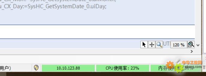

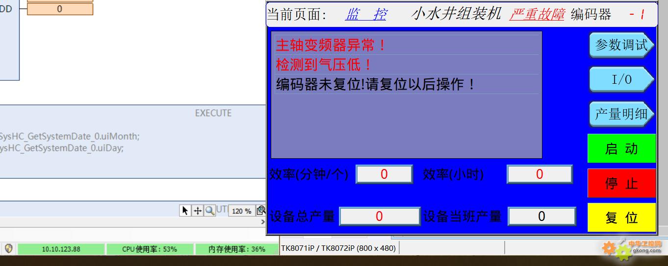

今天调试的时候发现有趣的情况;
PLC保持运行,外部输入输出没变化,
1,PLC和触摸屏端口,CPU占用23%左右
2,HMI UDP连接PLC,CPU占用30%左右。
3,HMI TCP连接PLC, CPU占用43%左右。
4.HMI TCP连接PLC,电脑端模拟连接PLC,CPU占用 53%。
UDP,TCP连接PLC居然性能还有差异,OPC UA codesys 通讯。
