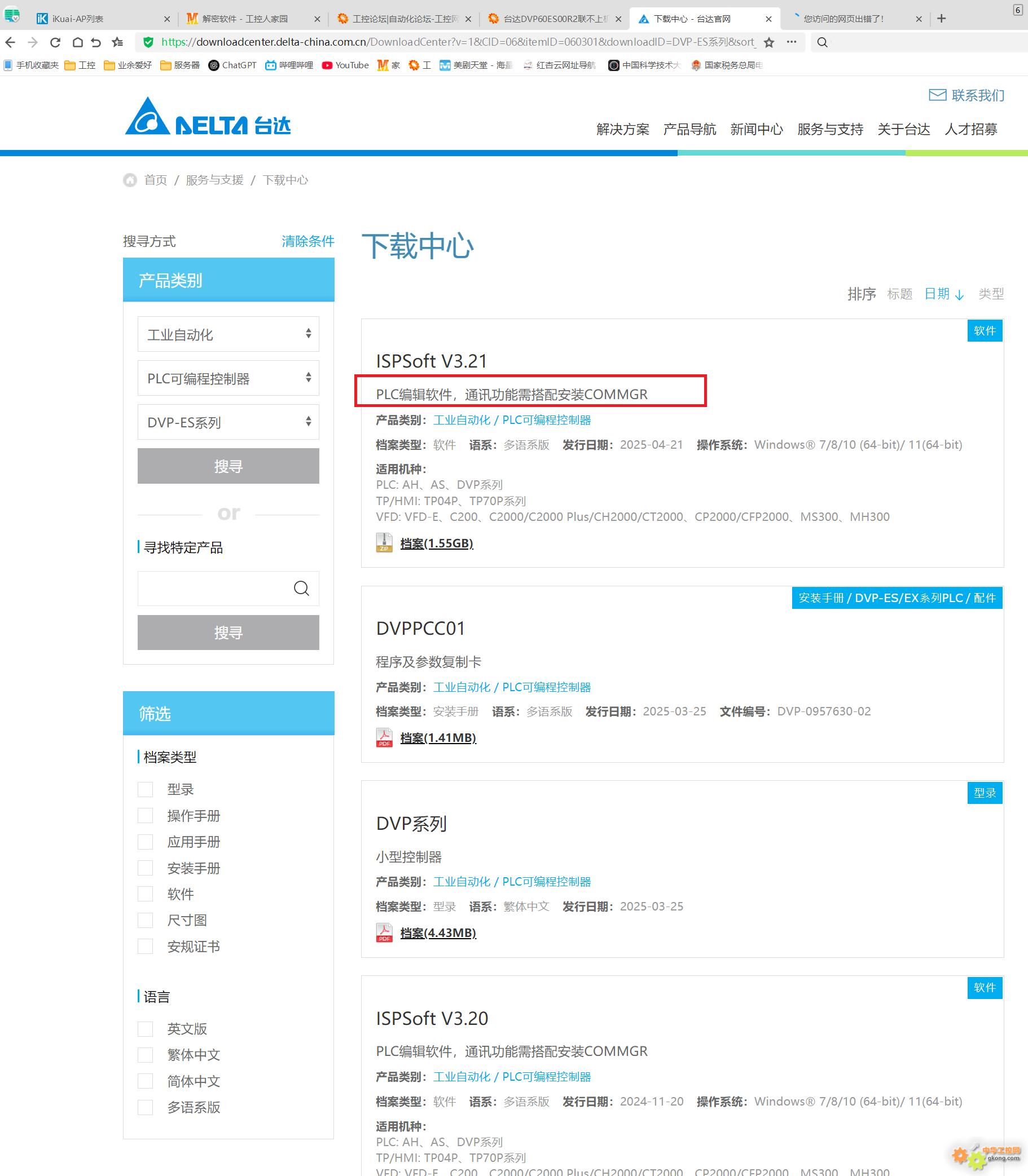

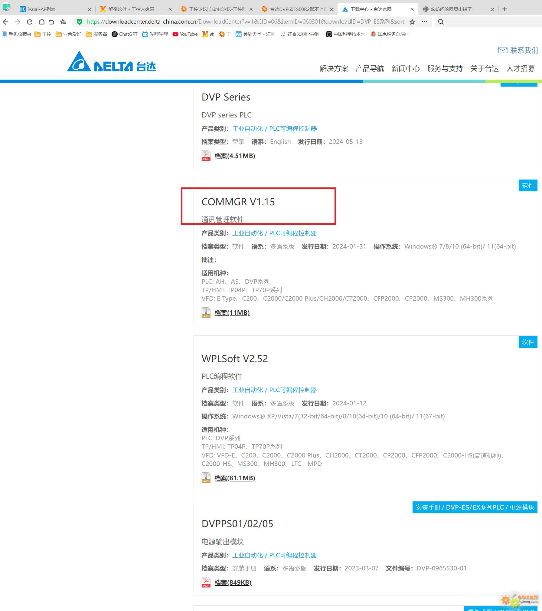

cjtdz
还是想研究一下。这个软件哪里可以下?网上搜了一下,全是TMD广告!
25-06-25 16:23
8楼
bnnyygy
https://downloadcenter.delta-china.com.cn/DownloadCenter?v=1&CID=06&itemID=060301&downloadID=DVP-ES%E7%B3%BB%E5%88%97&sort_expr=cdate&sort_dir=DESC
