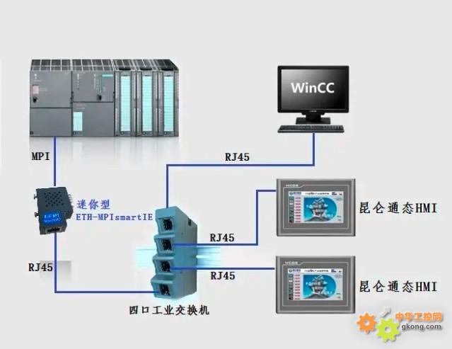

客户使用一款大连德嘉以太网产品:迷你型ETH-MPIsmartIE,想要与昆仑通态的触摸屏通讯。
这种用法是支持的,只要驱动选择CP443驱动即可实现。
该产品功能极其强大,它不仅可以连接西门子 Smart IE 系列触摸屏,也可以连接带 有以太网口的 S7-300 用的触摸屏,比如:西门子 MP277,昆仑通态触摸屏等,对于不带网口的S7-300cpu想要实现以太网方式通讯提供了非常灵活的可选方案。
