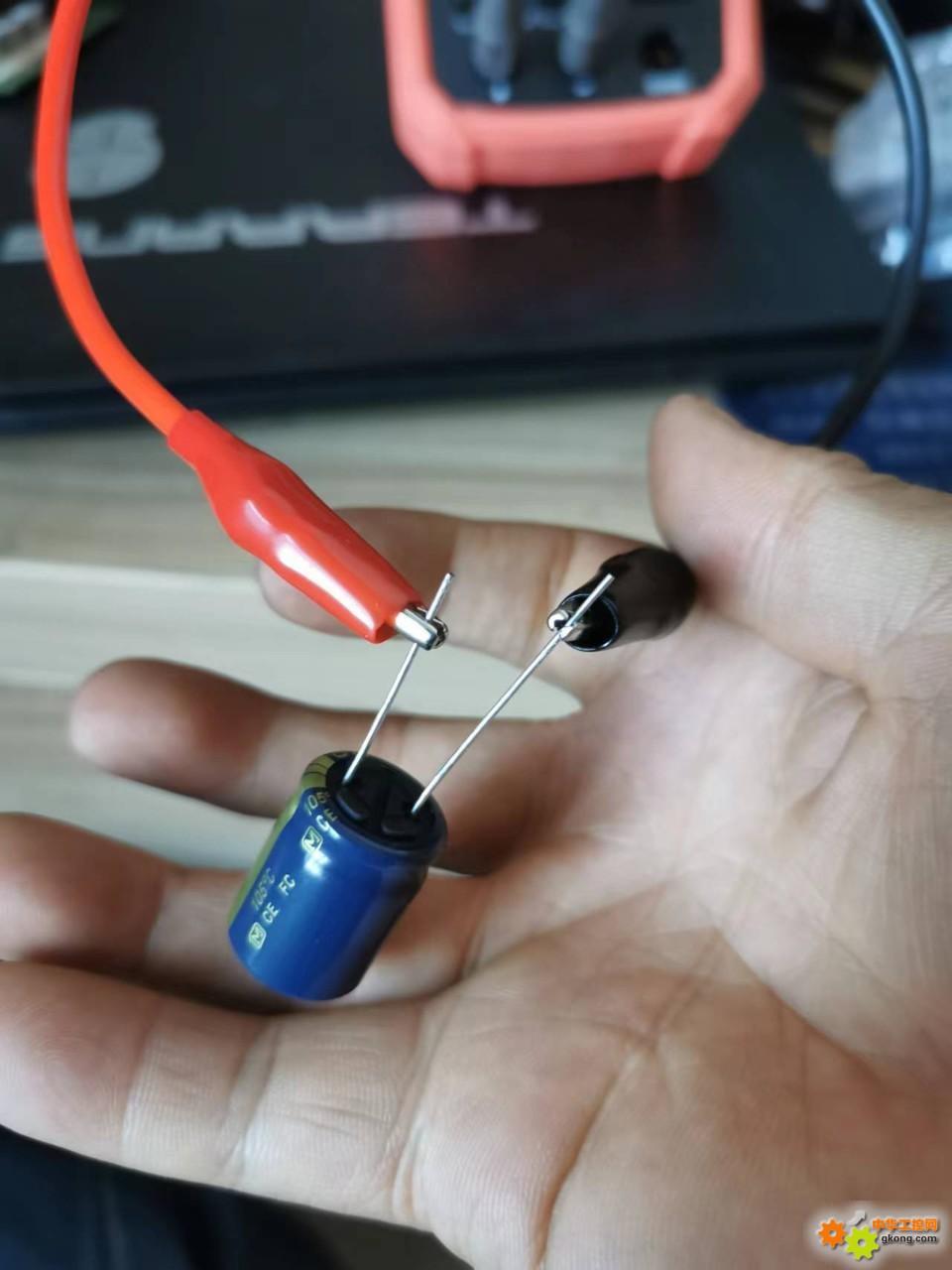

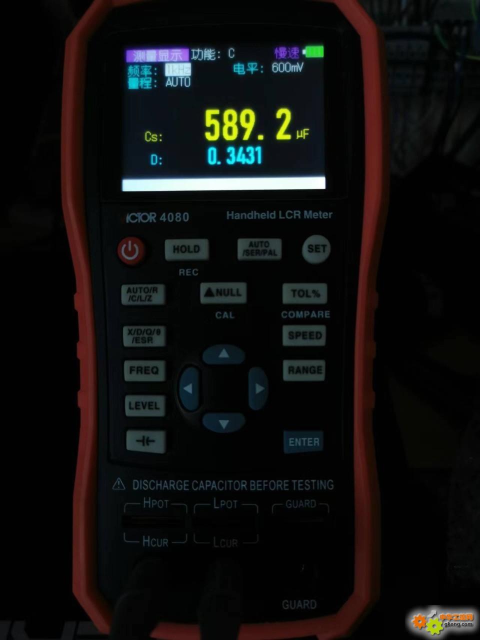

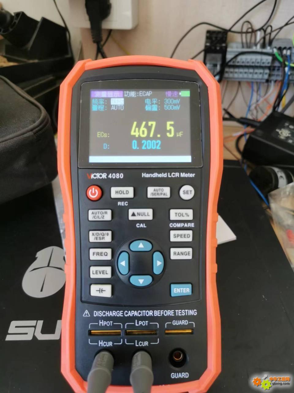

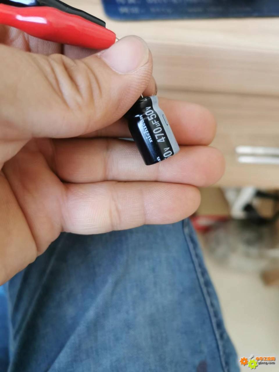

测量一个470UF的电容。。表上显示容量。就是D值比较大。。

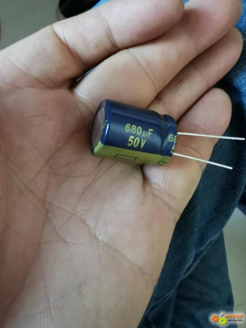

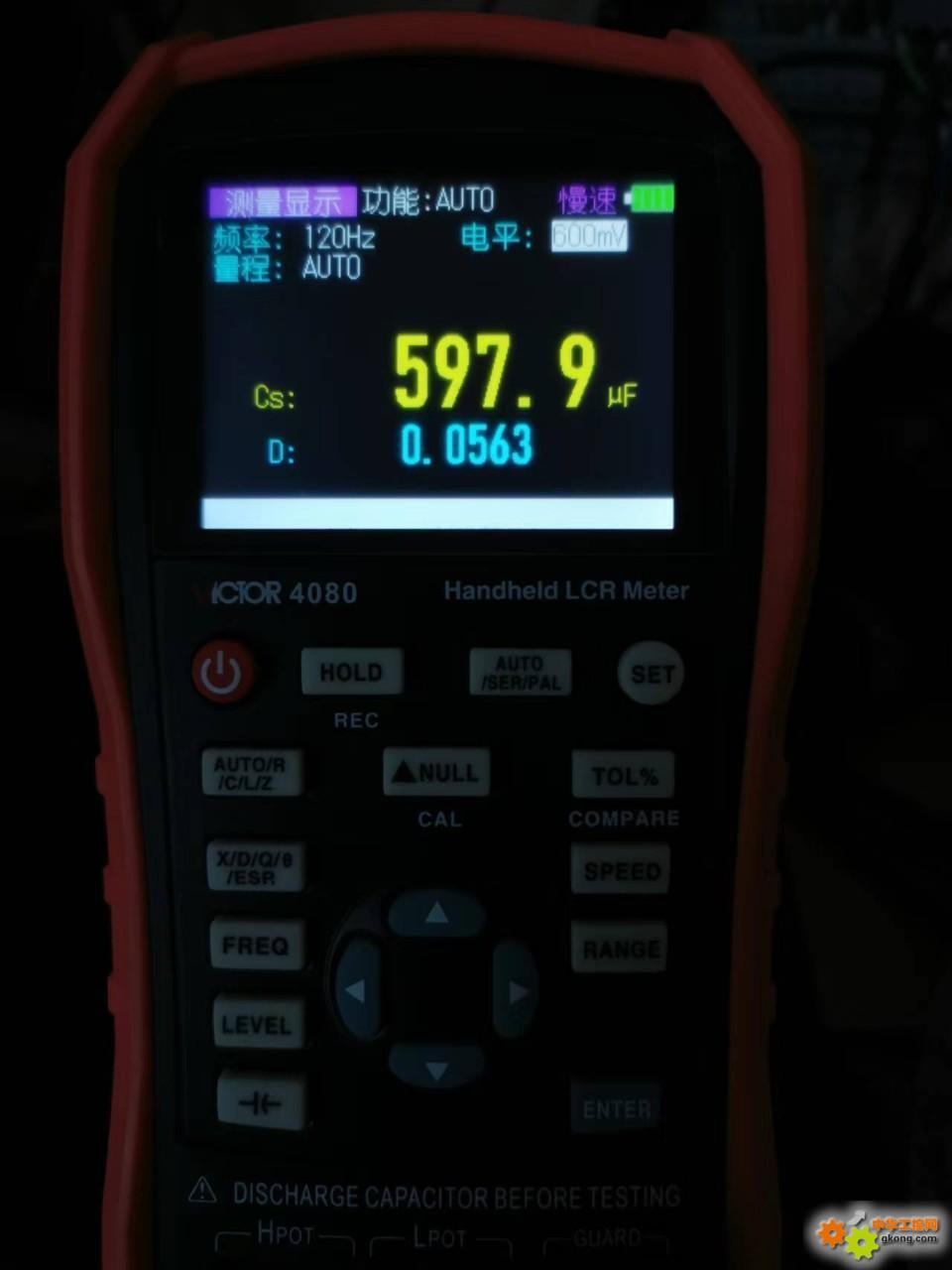

测量一个680UF电容在两个不同频率下测量的D值相差也很大。。容量相差不大。。是表的问题还是电容问题?电容都是没有使用的。。

个人看法:都是正常的,0.3431中是稍大了一点,装上使用后观察下电容器的温度,还有频率高D值也会有所增加。

电解电容120hz测量即可,如果你用10khz测,容量更小
