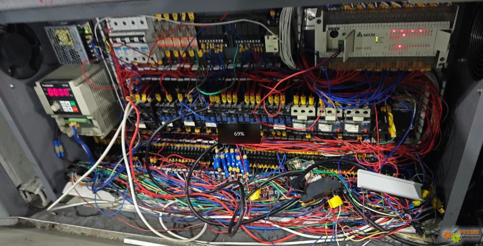

一台小型自动丝印机,客户说不能启动,他们那边有个电工说把旁边正常使用的PLC换过来就正常了,怀疑是PLC坏了让我去维修。

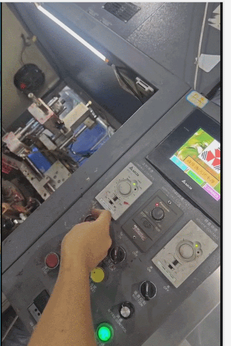

到了现场,电工周末休息,生产车间调机的师傅给我演示了,按点动,主轴转一圈然后会停顿一下,然后继续,旁边正常的机器按点动会一直动;
在线连接PLC,能上载程序,点位输出也OK,没那里坏啊。。。。但是动作确实不正常,
电柜内部:
经过10多年的维修、改造,面目全非,头皮发麻。加装的继电器控制220V,不敢摸,不敢碰。。

仔细观察现场,
1,触摸屏会恢复到初始界面,
2,PLC加密,把密码弄出来发现程序也没注释,HMI也加密,我去,麻烦
3,调慢主轴速度,在某个位置就会停,PLC整体感觉也会闪一下,
4,触摸屏的24V和外围开关电源是并联的,不知道是谁给跳的,反正我不敢动啊。。
5,监控PLC倒是没看到掉线之类的,我操。
6,面板绿色电源指示灯DC24V的会暗一下。
根据以上情况分析,会不会是TMD负载短路啊,PLC分了片区,红色COM是220V控制接触器的,蓝色COM是控制电磁阀继电器;
拆了蓝色COM,继电器不动作,变频器不动。。。我

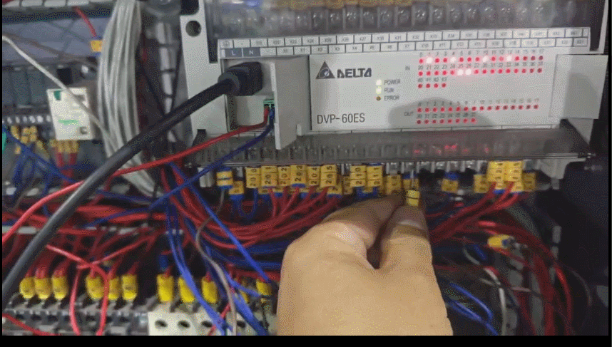

没办法,挨个找拆Y点,只拆DV24V供电的,只留变频器ON的,点动,我操,OK了,有戏,经过排除,发现是214这根线的问题。
大家看:表情

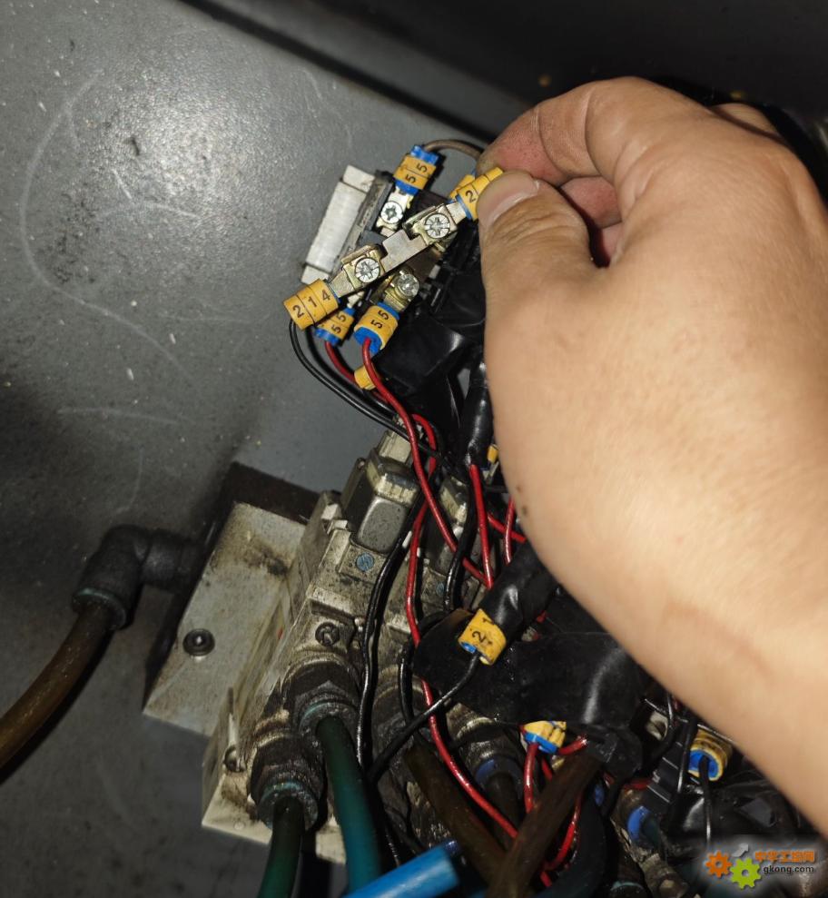

后续找过去,
接线端子老化,负载短路。
应该是这个流程,
PLC通电-RUN-点动-电磁阀214输出-短路-PLC 24V短路-程序STOP-输出OFF-PLC_RUN....
总结:
1,设计缺陷,保险把自己保护了,真遇到短路不烧。
2,设计缺陷,PLC本体24V不该给外围供电,只给本体供电,不参与功率输出,0V和外面开关电源接上等点位就OK了。
3,设备老化,感觉可以淘汰了表情,或者说,电气可以重新做了
此贴END,也给大家设计电路参考一下,不要把PLC的电源输出用起来,坏了更换PLC成本高,出问题找起来麻烦。

接线端子老化,负载短路。
是接线端子排老化吗?短路是不是与安装轨道短路了?

就是214(Y14)和COM短路了,PLC是继电器输出的,相当于是DC24V直接短路,
端子排是那种黑色的,塑料都烂了,铜片就震动震动哎一起了,
后来问了他们领导,10多年的老设备了,将就用,精度也不高,做些普通产品,慢慢都淘汰了。
再乱也要上啊,一直给他们服务的,还好花了半个小时搞定了,以为是程序问题,对着页面D找问题,发现页面会自动跳到初始化页面,然后仔细观察现场才找到问题的,也还算比较顺利。
