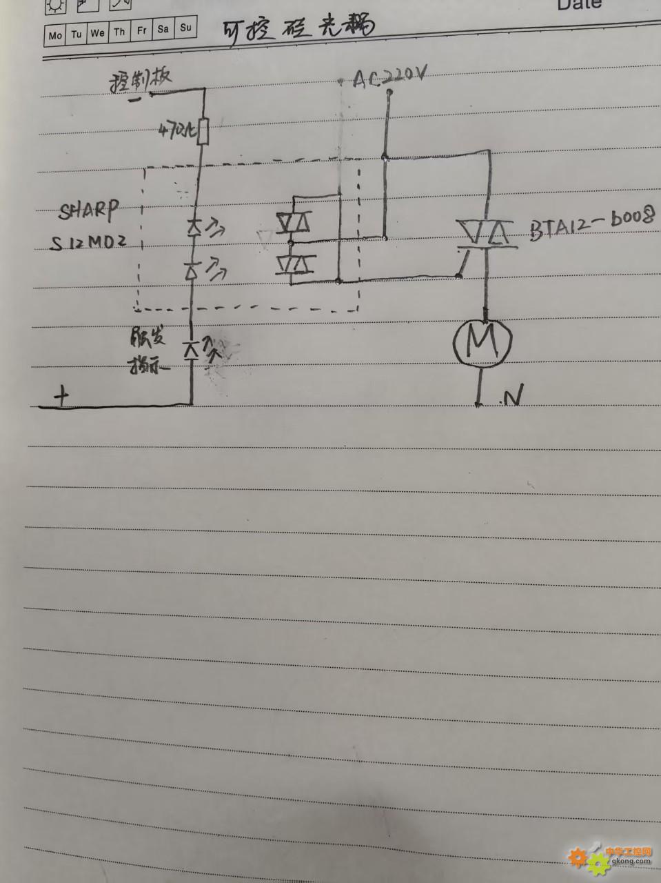

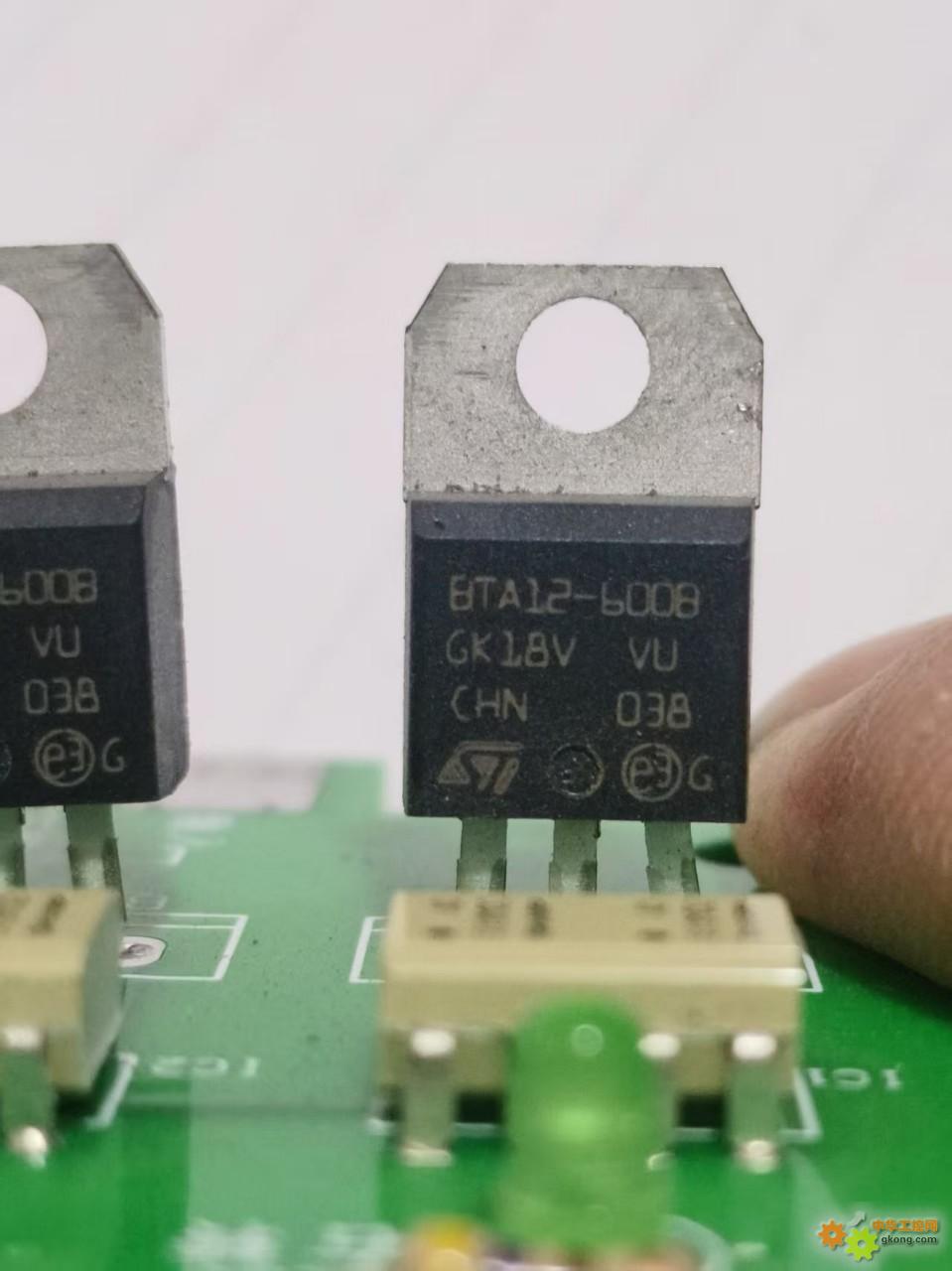

BTA12-B008 是8a的可控硅吗?

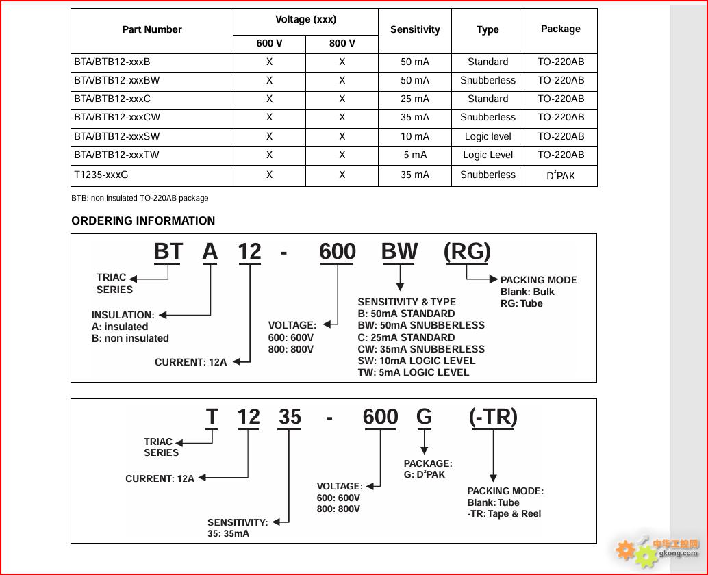

12A的,PDF,你慢慢看吧

不应该是BTA12-600B吗? 怎么写成b008  ?
25-06-13 15:43

确实不像6啊

12A/800V的双向可控硅。

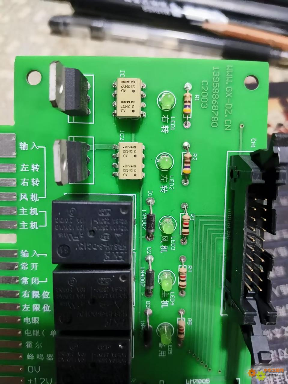

换还好就是还得找到击穿的原因才行

外围比较简单就是一个同步电机。这个是客户买的二手机。可能客户接错线了

嗯嗯,在坏热风枪上拆了一个,完美复活
